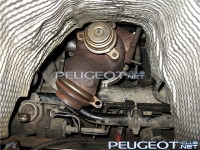

Что-то я плохо понимаю для чего он нужен. Давление что-ли сбрасывать?
Попробуй заменить вакумный клапан управления турбиной, он стоит под лобовым стеклом. Там их три, меняй тот, от которого идет шланг к турбине
А что ели турбину подключить к другому клапану? Для проверки. В принципе они одинаковые
Оказалось завис клапан в турбине. Встал на место,когда ртом создавал вакуум в шланге который идет на турбину
