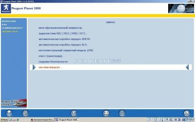

Итак, запускаем РР2000, заходим в пункт "запасные части" и далее выбираем пункт "система впрыска":

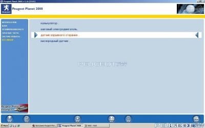

свой ЭБУ:
"датчик детонации":

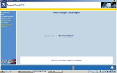

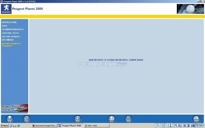

делаем, как просит РР2000 и жмакаем "ОК" (на короткое время загорается надпись "применение автоадаптаций" или что-то в этом роде, заскринить не успел):

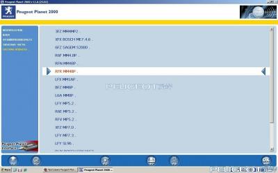

все, новый датчик готов к работе:
Проверка работоспособности датчика детонации (ДД): подключаем к клеммам датчика тестер и несильно ударяем по нему (по ДД, а не по тестеру  ) гаечным ключом. Тестер должен показать скачок напряжения ~ 0.5 вольт. Если скачка нет - ДД в топку...
