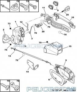

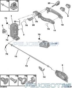

icechieff Опубликовано 8 января, 2011 Опубликовано 8 января, 2011 Вот схема как все собрано: на дорестайле вот так: на рестайле вот так: когда разбирал, тоже не помню никаких заклепок, кажется просто пластинкой зажималось... 1
