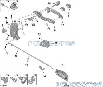

getads Опубликовано 27 января, 2014 Поделиться Опубликовано 27 января, 2014 Вот схема как все собрано: на рестайле вот так: icechieff подскажи пожалуста номер запчасти (номер 1), очень нужно. Ссылка на комментарий Поделиться на другие сайты Поделиться
