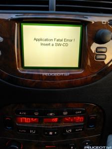

sergey_peugeot Опубликовано 30 апреля, 2013 Опубликовано 30 апреля, 2013 Уважаемые собратья, подскажите пожалуйста! На ходу иногда вырубается и тухнет монохромный дисплей, перестает работать CD, подрулевое управление музыкой. Радио работает. Потом также на ходу начинает работать. Постоит пару суток - включается сразу. А недавно потух, а потом чистым белым загорелся и надписи по очереди выскочили. И еще, правый циферблат климат контроля цифры коряво выдает - присмотритесь! Помогите кто может с разъяснениями. Официалы с этим (дисплеем) ничего не могут сделать, сканер ничего не видит. Заранее спасибо.
GANSTER020 Опубликовано 1 мая, 2013 Опубликовано 1 мая, 2013 попробуй из навигации диск вытащи(он в багажникенасколько я помню), такое ощущение что ошибку по диску выдает
sergey_peugeot Опубликовано 1 мая, 2013 Автор Опубликовано 1 мая, 2013 Из навигации или из чейнджера? в навигации пусто было с покупки!!!
GANSTER020 Опубликовано 1 мая, 2013 Опубликовано 1 мая, 2013 Из навигации или из чейнджера? в навигации пусто было с покупки!!!Ты уверен??? Тогда с чанжера..если такая же канитель продолжится попробуй клему с двух аккум скинь, на минуток 30, потом подсоедини, минут через 10 включи зажигание..
sergey_peugeot Опубликовано 1 мая, 2013 Автор Опубликовано 1 мая, 2013 акб 1 штука, клеммы скидывал на сутки, не помогает. то работает, то нет. закономерность вычислить не могу.а надписи сами что обозначают?
Serj_mysky Опубликовано 2 мая, 2013 Опубликовано 2 мая, 2013 На дисплее у тебя выскочили ошибки программного обеспечения. Короче тебе надо попробовать прошивку в машине поменять. Вторая надпись он как раз просит системный диск воткнуть.
sergey_peugeot Опубликовано 2 мая, 2013 Автор Опубликовано 2 мая, 2013 Сергей, а кто это делает? официалы про такие диски ничего не знают, у них их нет. Как самому это сделать, где диск взять и каков порядок этой работы? Кто знает или пробовал, подскажите!!!
Serj_mysky Опубликовано 2 мая, 2013 Опубликовано 2 мая, 2013 Сам прошивать не пробовал. Наткнулся на данную тему вот здесь http://rutracker.org/forum/viewtopic.php?t=1007095 посмотри там вроде все доступно написано. Там же если что можно у людей спросить которые это уже делали.
