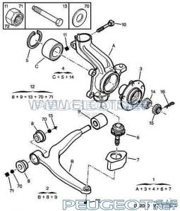

В рычаге 2 сайлентблока один плавующий а другой состоит из 2-х частей или нет? Заказывать нужно 2 или нет? Под номером 8.

если оригинал то 2, т.к. по одному придет.. если неоригина, то смотрите описание(мож 2 в комплекте)
Оригинал или нет, заказывать нужно 2 штуки на один рычаг ( 4 штуки на передок). Сам перетряхивал подвеску, там действительно по 2 штуки стоят. Заказывал в салоне у официалов, понадеялся на их компетентность, попросил все на передок. Вот они и привезли мне все на передок, по одной штуке......... пришлось после дозаказывать еще!!!!!! Такая же песня и на заднем нижнем рычаге.
если разбит двойной, стоит ли менять плавающий?
однозначно!!
Как уже писал, сам перетряхнул всю ходовку на своем 607-м. По опыту проделанного скажу: если уже и сняли рычаг (какой-либо), то меняйте все в комплексе. Причем еще и симметрично. т.е. если передний рычаг, то оба, если задний, то желательно обе стороны. А сзади по два рычага с каждой стороны. Не рационально из-за одного рычага разбирать пол-ходовки. Если заморачиваться - то в комплексе, и больше к этому вопросу не возвращаться!

Поменял, пришлось только купить съемник шаровой за 550руб. А так все меняется довольно не сложно, плавающий сайлентблок пришлось аккуратно стачивать болгаркой с одной стороны под углом 45 градусов,сидит он там хорошо,даже нет намека на ржавчину думаю стояли еще родные!!!

Сайлент блоки копейки стоят( относительно), рычаги тысячами измеряются. Я когда менял, мне тоже в сервисе сказали : Что с ними еб..ся, давай рычаги поменяем. ...
Я говорю им ни хера, меняем сайлент блоки. Цена рычага от 7000, до 14000, а сам сайлентблок их там два. Один чет не соврать бы ))рублей 400, второй около тысячи + замена 1800 -2000. Разница конечно ощутима, правда???)))

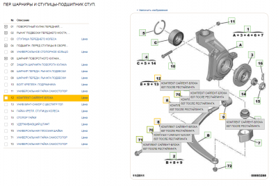

в этом же каталоге (сервис бокс) справа в списке есть количество. 4шт там указано, т.е по две на сторону.
08 3523 43 04 ШАРНИР ПЕРЕДН. РЫЧАГА ПОДВЕСКИ AV
Изменено пользователем SAtaN
На самом деле на 2.2 бензин, точно по два. Один большой, один маленький, но вот в каком то каталоге я видел другую абсолютно конструкцию, тоже 607 но трех литровый.
