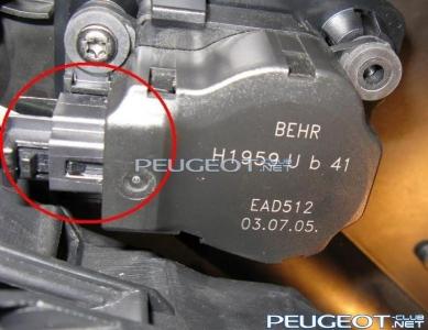

Пежон 055 Опубликовано 6 мая, 2013 Опубликовано 6 мая, 2013 (изменено) Здравствуйте. У меня двухзонный климат. С правой стороны все хорошо - выдает ту температуру, которую и устанавливаешь. А вот с левой стороной проблема - дует только горячий воздух и не переключается на холод, даже если низкая температура. Подскажите, пожалуйста, что это, как сделать и сколько обойдется? у меня было тоже самое, решил ремонтировать заслонки сам, начал лесть по инструкции (http://forum.club307...)и заметил что была выключена вот эта штучка (рис.) находиться за защиткой над педалькой газа справа.воткнул и все путем (теперь это сезонная переключалка пока не решусь ремонтировать заслонки) Изменено 6 мая, 2013 пользователем azzzik@mail.ru
Виктор... Опубликовано 6 мая, 2013 Автор Опубликовано 6 мая, 2013 У меня там все включено. а каким образом переключаете? Отключаете и включаете?
Jw2000 Опубликовано 7 мая, 2013 Опубликовано 7 мая, 2013 Не поможет никакая переключалка-отключалка))Это разъем питания/управления на движок, и если у вас срезало зуб шестерни и заслонка лежит в положении на горячую, движок крутится впустую не регулируя ее, поможет только ремкомплект климата. Работы на 40 минут на обе стороны(если двухзонный). Как делать - ссылка выше, там исчерпывающе.
Пежон 055 Опубликовано 8 мая, 2013 Опубликовано 8 мая, 2013 Не поможет никакая переключалка-отключалка))Это разъем питания/управления на движок, и если у вас срезало зуб шестерни и заслонка лежит в положении на горячую, движок крутится впустую не регулируя ее, поможет только ремкомплект климата.Работы на 40 минут на обе стороны(если двухзонный). Как делать - ссылка выше, там исчерпывающе. мне помогло! У меня там все включено. а каким образом переключаете? Отключаете и включаете? да я собрался делать полную замену заслонок и тупо попробовал включить "BEHR", проверил пошел горячий выключил пошел холодный, кстати выключил недавно (т.к. пришло лето) и все работает... если до зимы не сделаю заслонку то опять включу
Виктор... Опубликовано 8 мая, 2013 Автор Опубликовано 8 мая, 2013 Спасибо. разобрал, действительно срезан зуб на шестеренке. Осталось только дождаться доставки рем.комплекта. а пока просто прокрутил вручную шестеренку и перевел в крайнее положение заслонки на холод.
