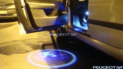

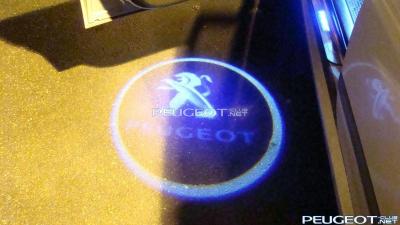

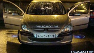

сибиряк Опубликовано 5 мая, 2013 Опубликовано 5 мая, 2013 Случайно увидел в интернете такую приколюху и решил себе поставить,честно скажу ночью смотрится просто шикарно.Ещё до кучи накладки на пороги с подсветкой забабахал.Теперь как дверь открываешь,в грязь уже точно не наступишь. 2
сибиряк Опубликовано 6 мая, 2013 Автор Опубликовано 6 мая, 2013 круто и во сколько обошлось Подсветка в двери,комплект из 2 фанарей+фреза, обошолся в 1000 в Российской валюте.Устанавливал сам,дело не хитрое.
kav-psk Опубликовано 6 мая, 2013 Опубликовано 6 мая, 2013 Подсветка в двери,комплект из 2 фанарей+фреза, обошолся в 1000 в Российской валюте.Устанавливал сам,дело не хитрое.супер!а подробнее где заказывал, как ставил ?!
сибиряк Опубликовано 6 мая, 2013 Автор Опубликовано 6 мая, 2013 Через интернет и нашел у себя в Питере, позвонил с человеком договорился, встретились на меге и всё.Плохо,что у него на пыжик был всего один комплект,а так я хотел на все 4 двери поставить.Вообще в нете предложений тьма на эту тему и цена от 1000 до 1500.А ставить не проблема от центрального фанаря в салоне провод кинул и всё,единственный геморой это провод через стойку в дверь заводить через резинку гофрированную.Повезло тем у кого в двери есть штатная подсветка,только 2 конца подсоединить и всё.
