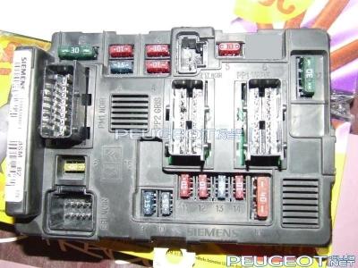

almaz.1983 Опубликовано 12 мая, 2013 Автор Опубликовано 12 мая, 2013 siemens bsm b2 в гугле есть фотки b1-b2-b3-b4-b5 визуально они все похожи вот я думаю может на моем партнере стоит другой машина была бита в левый бок интересно они могут взаимозаменятся . И какой блок по нумеращий стоит на авто2008 г 1.4 бенз vin VF3GJKFWC8N035661 как можно по вин пробить оригинальные запчасти.В моем случае в блоке b2 сгорела релюшка авто не заводится можно ли ее заменить -естественно после устранения причины сгорания
almaz.1983 Опубликовано 12 мая, 2013 Автор Опубликовано 12 мая, 2013 Это оно?:да он самый только здесьвся коробка

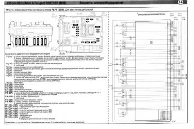

xared Опубликовано 12 мая, 2013 Опубликовано 12 мая, 2013 AlexelA Что-то имеешь против? Недопрофессор так и не понял что от него хотят не картинку блока, а схему платы которая находится в нем
almaz.1983 Опубликовано 12 мая, 2013 Автор Опубликовано 12 мая, 2013 есле есть инфа начет элек схемы пежо партнер оставте ссылку два дня ищу в нете все облазил даже сайты на английском то что есть шляпа какая то знакомый спец просит
xared Опубликовано 12 мая, 2013 Опубликовано 12 мая, 2013 Сам ищу подробную схему с маркировками реле, но пока увы

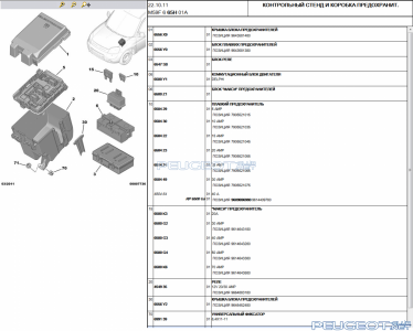

AlexelA Опубликовано 12 мая, 2013 Опубликовано 12 мая, 2013 да он самый только здесьвся коробкаПонятно, просто в SEDRE он проходит как PSF1. В архиве все, что выдает SEDRE по этому блоку, в файле codes.txt - список цифро-буквенных обозначений на схеме: [Peugeot-Club.net] - VF3GJKFWC8N035661.ZIP AlexelA Что-то имеешь против? Недопрофессор так и не понял что от него хотят не картинку блока, а схему платы которая находится в нем А ты имеешь что-то предложить?
