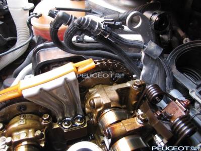

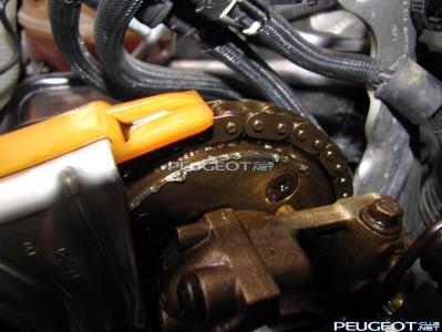

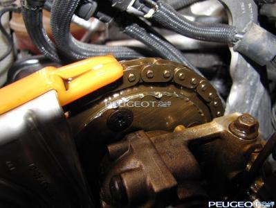

Крепыж Опубликовано 12 мая, 2013 Опубликовано 12 мая, 2013 Сегодня решил почистить клапанную крышку. Открыл и увидел повреждения, неизвестного происхождения. Зазубрины на звездочке в ¼ окружности. Авто куплено полгода назад у друга. Пежо 308, 2008 г.в. Пробег 84тыс. Я думал все знаю про авто, ан нет. Может кто подскажет от чего это. Двигатель ep6,120л.с.
Ратник Опубликовано 12 мая, 2013 Опубликовано 12 мая, 2013 Даже страшно предположить, но судя по следам это удары, допускаю, что какого-то рукапопкого механика из сервиса
Крепыж Опубликовано 13 мая, 2013 Автор Опубликовано 13 мая, 2013 (изменено) А не могла такие повреждения нанести оборванная цепь? Ратник писал: Даже страшно предположить, но судя по следам это удары, допускаю, что какого-то рукапопкого механика из сервиса Не вижу смысла так калечить деталь, руками даже самого «рукапопкого» механика (звездочка крепиться одним болтом, на следы от тисков тоже не похоже ). Изменено 13 мая, 2013 пользователем Крепыж

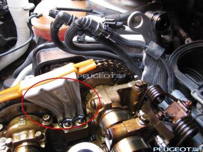

bolshoy_63 Опубликовано 13 мая, 2013 Опубликовано 13 мая, 2013 Судя по цвету однородности налета внутренностей, предположу - кронштейн с башмаком менялся.Возможно, его-то и завернулона звездочку. Следы не равномерные, на цепь не похоже. 1
lev5429 Опубликовано 13 мая, 2013 Опубликовано 13 мая, 2013 Следы от ударов однозначно. bolshoy_63 правильно написал, похоже по остаткам башмака и молотило, либо что-то попало между кронштейном башмака и звездочкой

Крепыж Опубликовано 14 мая, 2013 Автор Опубликовано 14 мая, 2013 Судя по цвету однородности налета внутренностей, предположу - кронштейн с башмаком менялся.Возможно, его-то и завернулона звездочку. Следы не равномерные, на цепь не похоже. +100 Сразу обратил внимание на чистый кронштейн. Тоже склоняюсь что следы от него. По поводу металла. Это всего лишь обойма, к которой прикручивается звездочка. Сама звездочка и цепь визуально износа не имеют. Всем спасибо за версии. Проблемой поделился, как-то легче стало .
