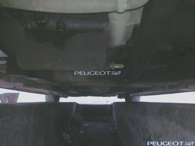

Igorwinn Опубликовано 13 ноября, 2013 Опубликовано 13 ноября, 2013 Самый дешевый способ из подручных материалов: Закрутить старую свечу зажигания. резьба та же, но ее больше в полтора раза, чем на родной пробке. Достает до не сорваной части. Я так и езжу! 1
dimon405 Опубликовано 13 ноября, 2013 Опубликовано 13 ноября, 2013 Изолятор отколется и все масло вытечет.
Василий Булгаков Опубликовано 13 ноября, 2013 Опубликовано 13 ноября, 2013 Да много интересного но про свечку это круто
Igorwinn Опубликовано 13 ноября, 2013 Опубликовано 13 ноября, 2013 Изолятор отколется и все масло вытечет.пробка вкручивается горизонтально. По габариту не выходит за нижний край поддона. Поддон быстрее потерять можно. Посдумайте,в цилиндре и давление, и взрыв смеси... свеча держит! Пробовал отбить в тисках молотком керамику, чтоб не торчала - попробуйте и ВЫ.
dimon405 Опубликовано 13 ноября, 2013 Опубликовано 13 ноября, 2013 Керамика нередко сама отделяется при выкручивании свечи.
Igorwinn Опубликовано 14 ноября, 2013 Опубликовано 14 ноября, 2013 Все прекрасно понимают, сто ситуация "Ой, Бл**ь" возникает на СТО (в гараже) при замене масла неожиданно. Мастер говорит "А у Вас тут...". Естественно оперативно найти нужную пробку (инструмент и материалы) чтобы уехать практически нереально. А старые свечи всегда и везде под рукой (ногами). Уже можно ехать. А далее, хотите поддон, хотите ввертыш, хотите токарю заказывайте. Время есть и машина на ходу.А самое главное НЕТ НИЧЕГО БОЛЕЕ ПОСТОЯННОГО, ЧЕМ ВРЕМЕННОЕ!
Orionmax Опубликовано 14 ноября, 2013 Опубликовано 14 ноября, 2013 Самый дешевый способ из подручных материалов: Закрутить старую свечу зажигания. резьба та же, но ее больше в полтора раза, чем на родной пробке. Достает до не сорваной части. Я так и езжу! Родная пробка заворачивается на всю длину резьбы картера. Да к тому же вкручивается вертикально, свеча будет ох как торчать вниз

Igorwinn Опубликовано 19 ноября, 2013 Опубликовано 19 ноября, 2013 (изменено) Ну вот и фото! Изменено 19 ноября, 2013 пользователем Igorwinn 3
