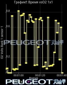

BoyEts Опубликовано 4 июня, 2013 Автор Опубликовано 4 июня, 2013 (изменено) ВОТ ТАКОЙ график вообще как, кто разбирается? Сначала поработала на холостых, пару раз даванул тапку, потом несколько секунд на 2000об, потом на 3000. Изменено 4 июня, 2013 пользователем BoyEts
V2oD2o Опубликовано 4 июня, 2013 Опубликовано 4 июня, 2013 ВОТ ТАКОЙ график вообще как, кто разбирается? Сначала поработала на холостых, пару раз даванул тапку, потом несколько секунд на 2000об, потом на 3000. график замеряется не так, а по 3 сек - хх, 1000, 2000, 3000, 4000 1
