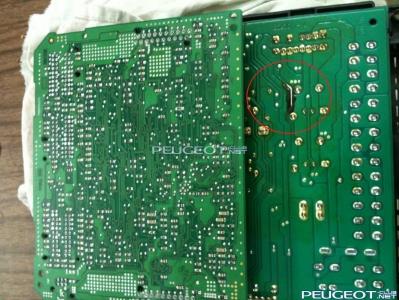

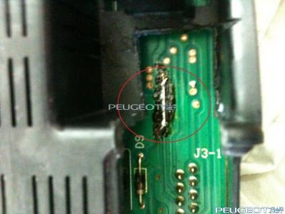

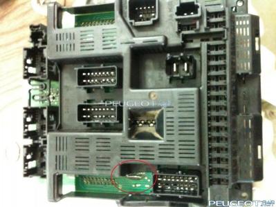

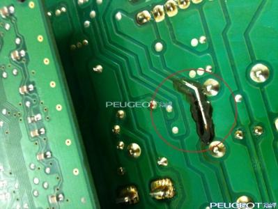

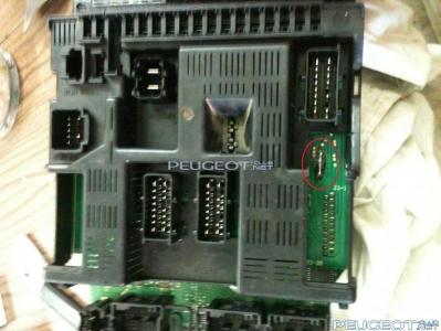

вован дорофеев Опубликовано 2 июля, 2013 Опубликовано 2 июля, 2013 Парни. непомню кто писал ну может кому понадобится. Я ПОЧИНИЛ КОНДЕЙ!!!! короче дело было в том что не подавался плюс на катушку компрессора. я разобрал бси и вот что я увидел. сгорели 2 дорожки. пропаял и все заработало+ к этому у меня писала на экране auto wiper fault ну типа датчик дождя не работает и счетки работали как хотели(останавливались где им захочется) теперь и датчик дождя работает и счетки трут как положено. вот фото бси 1

вован дорофеев Опубликовано 3 июля, 2013 Опубликовано 3 июля, 2013 В 02.07.2013 в 20:43, crows сказал: @вован дорофеев, красавчик! хорошо отработал ))) а по какой причине сгорел не в курсе?попал в очень сильный ливень. на муфте кондея есть место куда силовые провода подходят так вот оно зашишено пластмассовой крышечкой. а она походу отвалилась когдато. попала вода в контакты и плюс пробило на корпус. вот по этому и сгорела дорожка.а с датчиком дождя другая беда. попала капелька воды на дорожку в тот момент когда дворникам с датчика пошел сигнал на полную мошьность.(в тот же грдолбаный ливень)и дорожка из-за смены сопротивления стала ужасно греться и в этом месте сгорела.может и с кондеем та же беда.потому что после этого дождя перестали работать оба дивайса
