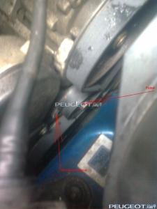

Сегодня на моем 607 2,2 hdi порвался ручейковый ремень,хотя недавно менял. Машина заглохла. Пробовал завести,но стартер настолько туго крутил,что пришлось вызывать эвакуатор. Вся беда в том,что сейчас машина в энергосберегающем режиме. С ключа страртер не крутит. Посоветовали перемкнуть его на прямую,только небольшое искрение. Да,ремень поменял.
Все предохранители целые? Надо проверить и большие, что под капотом, под маленькими
Нашел причину,почему не мог завести! Просто пришел конец счеткам стартера. Завтра поеду за новыми. И второй вопрос - у меня два ролика,один из них натяжной. Можешь подсказать номер натяжного 2,2 hdi 2002
VF39D4HXB92065197. Для надежности фото. Если можно ролик и сам прижимной механизм.

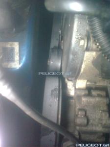

На фото хорошо видно,что ремень косит

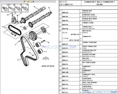

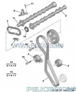

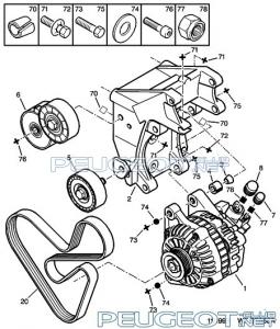

У меня вот такая схема вылезает:
как я понял ролик с натяжителем - №9 - 0829 62 - TENSION ROLLER DIAM 60 EP 42
и больше никакого механизма... может у тебя ось №10 немного повело?
Похоже все правильно, т.к. комплект для замены ремня включает №№ 5,9,11

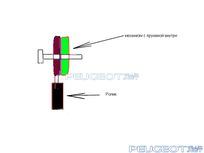

Ролик может и тот. Я тут нарисовал рисунок - не очень конечно,но попытаюсь разьяснить. Этот механизм состоит из двух половин,правая не подвижная и левая подвижная. Внутри их сккрепляет пружина,которая при разводе этих половин в противоположные стороны возвращает их в исходное положение. Тем самым прижимая ролик к ремню. Между этими половинками есть какаято прокладка и с одной стороны она протерлась,что и вызывает перекос

Я не спорю, но на картинке я вижу ролик у которого в центральной части пружина...

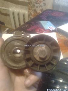

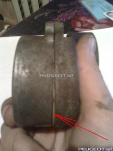

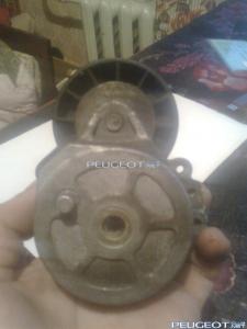

Снял сегодня свой ролик. Номера на нем никакого нет. Посмотри фото. Стрелкой я показал прокладку,которая протерлась
Да уж, очень странно...
ё-моё, вот я м*дак то... Я ремень ГРМ смотрел...
Сейчас всё будет...
Огромное спасибо!!!! Теперь это точно моя деталь
я очень извиняюсь! даже не знаю как я мог так накосячить(((
