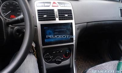

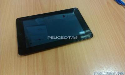

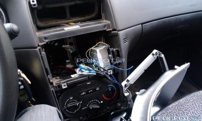

V2oD2o Опубликовано 27 мая, 2013 Опубликовано 27 мая, 2013 Всем доброго дня! После очередного дальнобоя, посетила столь не хитрая мысль - "а не купить ли мне магнитолку с навигатором и фильмами?" - оно ведь удобнее чем разглядывать на малюсеньком телефоне карту, да и развлекалово во время отдыха.. Начал прицениваться, ничего не нравится до ценника примерно 20-25тр.. да и не хочется Китай ставить, какую нибудь - VELAS или HYUNDAI и т.п. И спустя пару дней, был как то в магазине что то вроде Евросети, обратил внимание на планшетные компьютеры.. ну. мысль конечно мелькнула, но в тоже время понял что надо еще один усилитель покупать, потом это все как то надо туда вставить ну и т.п. куча мелочей и возни.. Короче - купил. На данный момент есть некоторые недочеты конечно, кое где кое что подделать надо - по электрике надо фильтр по питанию сделать - жужжит в колонки на заведеном моторе, и по внешнему виду - кое где надо подпилить.. а то нижнюю рамку расперло сильно.. --Весьма забавным взглядом смотрят все знакомые и окружающие как я играю в энгрибёрдс на магнитоле или смотрю видео на ютубе)) --В целом.. мастхэв! в данном решении - одни плюсы, минусов не вижу.. 4

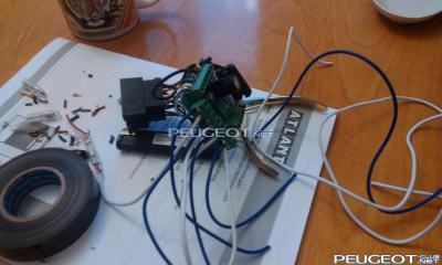

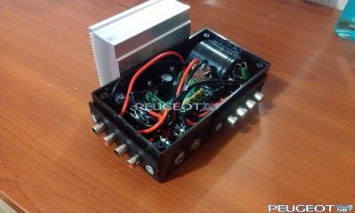

V2oD2o Опубликовано 27 мая, 2013 Автор Опубликовано 27 мая, 2013 (изменено) экран обзор просто изумительныйЗвук на TDA 7386 (4х40) сделан, как и в любой среднестатистической магнитолке греется ОЧЕНЬ сильно, изначально был установлен радиатор от чипсета - обжегся, потом уже по массивнее.. все равно греется сильно на громкости ~90% и вот приделал карлсона - вообще еле теплый Радио и дисков - да - нету.. но по безлимитке 3G - хорошо играет, и не только наши станции Бюджет - планшет 5200р, усилитель 900р, провода и всякие мелочи - 200р Изменено 27 мая, 2013 пользователем V2oD2o 1

V2oD2o Опубликовано 28 мая, 2013 Автор Опубликовано 28 мая, 2013 @V2oD2o, я ошибся, я подумал что ты вентилятором планшет охлаждаешь)А усилок да, правда для него можно вентиль и потише найти. АА.. Да, пропеллер шумноват..Сейчас жду детальки на фильтр для питания, как приедут заменю либо на другой либо врежу резистор чтоб замедлить 2

V2oD2o Опубликовано 18 июня, 2013 Автор Опубликовано 18 июня, 2013 (изменено) а как ты питание сделал? и вывод по флешку? и планшет 7ми дюймовый? От прикуривателя отвел проводок для зарядника планшета и для питания усилителяДа, планшет 7" - больше не влезет Флешка особо не нужна - есть блюпуп и вифи можно из дома по файфаю закачать торрент напрямую в машинуПаралельно установлен селектор флешка\зарядка ( гнездо выводить не стал - панель жалко резать), можно туда же беспроводные клаву\мышь подключать, даже монитор или любое другое устройство.. автор молодцааа как только в пробку попадаешь так и хочеться поиграть например а как пробки нет так и нафиг вся эта байда ненужна))) ну.. по городу да, согласен - не нужно ничего кроме музыки но если дальняк - то очень удобно пользовать как навигатор или фильмы для пассажиров.. Изменено 18 июня, 2013 пользователем V2oD2o 1
Duk Опубликовано 18 июня, 2013 Опубликовано 18 июня, 2013 как реализовал кнопку включения планшетника??? (она у них в основном с торца)... или планшетник у вас постоянно в режиме ожидания???
V2oD2o Опубликовано 20 июня, 2013 Автор Опубликовано 20 июня, 2013 (изменено) как реализовал кнопку включения планшетника??? (она у них в основном с торца)... или планшетник у вас постоянно в режиме ожидания??? поворачиваем ключ зажигания - экран включается, разблокируем пальцем по экрану (дернуть кольцо) - и все включен пока ключ в зажигании - в настройках указываем "не выключать экран" ни одна механическая кнопка не используется. Изменено 20 июня, 2013 пользователем V2oD2o 2

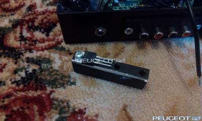

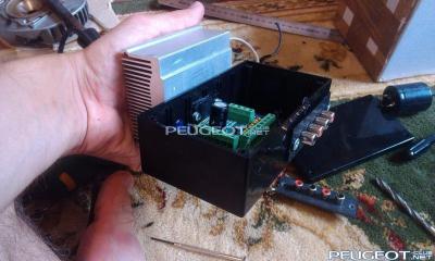

V2oD2o Опубликовано 22 июля, 2013 Автор Опубликовано 22 июля, 2013 (изменено) Тут вопрос возник. Можно к этому девайсу камеру заднего вида подключить или нет? А то выходит явно дешевле чем система с экраном, кторая стоит порядка 20к. Поидее любая USB вебка, не пробовал - точно не отвечу но при подключении любого USB девайса - отключается зарядка з.ы. облагородил усилитель (теперь там и зарядник для него же, КР142ЕН5А (4,98В 1,5А)) для планшета, ниже фото..з.ы.ы. по разъемам - 4 выхода на 4 колонки, 2 входа AUX + 2 выхода на сабвуфер, питание усилителя, питания для планшета Изменено 22 июля, 2013 пользователем V2oD2o 1

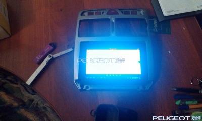

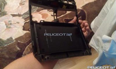

Георгий Опубликовано 6 ноября, 2013 Опубликовано 6 ноября, 2013 Хорошая мысля, только надо потом будет бороться с писком от питания зарядника, лечится не так уж просто..там по минусу так называемое "кольцо" образуется, и начинает фонить в колонках Самсунг же не совсем квадратный, а ты измерял размеры? подходит? Снимал панель(...ля стоит она 17 рублёв!), мерил в М видео - подходит почти идеально.Со звуком будет бороться, как и со всеми подключениями, диагност.Заодно и Waeco поставлю, шоб зад не дубел! Кстати взял таб 3 коричневого цвета почти вточь как цвет панели.
