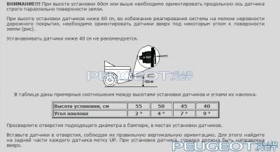

lev5429 Опубликовано 28 мая, 2013 Поделиться Опубликовано 28 мая, 2013 (изменено) на датчиках как правило есть обозначение - up, то есть вверх, возможно перепутали направление датчиков, а насчет регулировки датчиков, то у нештатных есть куча насадок под датчики, чтобы отрегулировать по углу в зависимости от формы бампера Изменено 28 мая, 2013 пользователем lev5429 1 Ссылка на комментарий Поделиться на другие сайты Поделиться

lev5429 Опубликовано 29 мая, 2013 Поделиться Опубликовано 29 мая, 2013 (изменено) в инструкции даны углы наклона в зависимости от высоты, чтобы датчики работали правильно Изменено 29 мая, 2013 пользователем lev5429 Ссылка на комментарий Поделиться на другие сайты Поделиться
