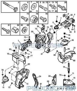

fas Опубликовано 2 июня, 2013 Автор Опубликовано 2 июня, 2013 Тут еще вспомнил.. на лансере 10 давно давно, щелчки такие же были.. так вот специалисты сказали на подушку, поменял такая же херня, пока сам не полез, оказалось всего на вего кольцо глушителя(рассыпалось прилично). так из за него при нажатии и отпускании газа щелчки мама не горюй..Проверял я такой вариант, с выхлопом все нормально, поменял задний салинблок правого рычага (был немного потрескан), но щелчки остались.Завтра возьмусь до подушек движка.
fas Опубликовано 3 июня, 2013 Автор Опубликовано 3 июня, 2013 Проверял я такой вариант, с выхлопом все нормально, поменял задний салинблок правого рычага (был немного потрескан), но щелчки остались.Завтра возьмусь до подушек движка. Нашел свою проблему, №4 тяга отпущена и двигалась в кронштейне, поменял болт, дотянул, тишина, ура! Спасибо!
