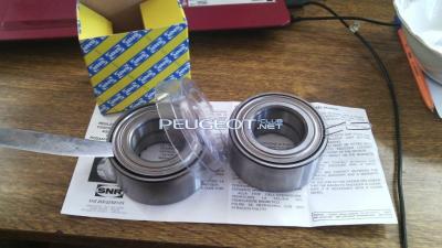

Nikey Опубликовано 17 февраля, 2015 Опубликовано 17 февраля, 2015 (изменено) Прива ребзя, беда такая... пробег 133 тысячи км.Кароч, поддомкратил переднее колесо, подергал ручками... стук... приговор ступичным подшипникам (хм... странно, пробег-то не великий) Цены - шок 1500 -6000 руб!!! (февраль 2015г.). для сравнения - передние ступичные на десятку от 300 руб!Ладно делать нечего, руки в ноги и в магаз. Купил один подшипник EGT и один - SNR. (ну типа кто из них первый до финиша доедет) Распаковываю и получаю еще больший шок - они оба не герметичные! Потроха тупо железными пыльничками прикрыты и всё!!! ногтем поддеть пыльничек и оттудова видать смазку!!!... Смерть такого подшипника наступит через месяц, максимум - полтора!!! Я в трауре... вот...Хотел подобрать по размерам нормальные русские герметичные, но таких размеров в России не существует...КАК БЫТЬ...? несть продавцам обратно? но они по-ходу все такие...Чот буржуи совсем нас за людей не считают... Изменено 17 февраля, 2015 пользователем Nikey

Nikey Опубликовано 18 февраля, 2015 Опубликовано 18 февраля, 2015 (изменено) SNR одни из лучших, в оригинальной коробке они же лежат. По железными пыльниками стоят нормальные уплотнения. да уж... нормальные... ... Я помница подшипник кондея менял, вот там нормальное уплотнение, а это всё понты... слева нормальный SNR, справа - нормальный EGT (типа латвия). Если б не надписи - их хрен различишь.Тест напильником показывает что сталюка одинаково крепкая у обоих. Изменено 18 февраля, 2015 пользователем Nikey
bendix Опубликовано 18 февраля, 2015 Опубликовано 18 февраля, 2015 Так по жестянкой нормальное уплотнение.Если их так ковырять, то они точно месяц проживут

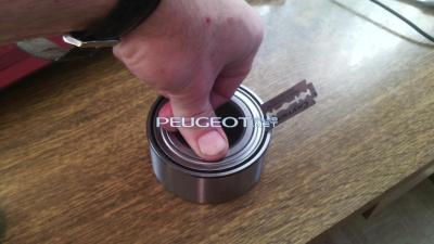

Nikey Опубликовано 18 февраля, 2015 Опубликовано 18 февраля, 2015 (изменено) Если их так ковырять, то они точно месяц проживутДык весь прикол в том что ничего я не ковырял.Так по жестянкой нормальное уплотнение.Ды где оно нормальное-то?!!!! Нож зашел спокойно как к себе домой. Зря вы на меня наехали, я вроде не совсем дебил чтоб пыльники гнуть. Люди в интернетах жалуются что после замены подшипник не долго ходит. Вот собственно и причина. Я так понимаю, изготовитель надеялся что железный пыльник будет работать по резинке, но извините, зазор-то там не хилый имеется! Даже если ничего не ковырять лезвие и бумага спокойно пролазят при сжатых внутренних кольцах.Нож я воткнул для наглядности.Поверьте мне, там необходимо только лишь герметичное уплотнение! Изменено 18 февраля, 2015 пользователем Nikey
bendix Опубликовано 18 февраля, 2015 Опубликовано 18 февраля, 2015 (изменено) Тогда уж ковыряй дальше и поймешь, что жестянка не является уплотнением, просто как дополнительная защита, а под ней сальник уже Изменено 18 февраля, 2015 пользователем bendix 1
Nikey Опубликовано 18 февраля, 2015 Опубликовано 18 февраля, 2015 (изменено) Тогда уж ковыряй дальше и поймешь, что жестянка не является уплотнением, просто как дополнительная защита, а под ней сальник ужеСальник говоришь... Ну, ежели так, то хорошо. Кстати тугость вращения говорит что ты прав. Подшипники без сальников крутятся легко. Но почему тогда в зазоре виднеется смазка? Зачем смазывать полость между пыльником и сальником... Изменено 18 февраля, 2015 пользователем Nikey
AlexelA Опубликовано 18 февраля, 2015 Опубликовано 18 февраля, 2015 Но почему тогда в зазоре виднеется смазка?Хуже, когда ее нет...Зачем смазывать полость между пыльником и сальником...Смазку туда просто выдавило при сборке...

Nikey Опубликовано 18 февраля, 2015 Опубликовано 18 февраля, 2015 Айсшеф, я ж не говорю что у меня подшипники умирают. У меня очко играет что сальник не виден... Если подшипник не херметичен, то это не подшипник. Поверь...теКароче... паранойя у меня.
