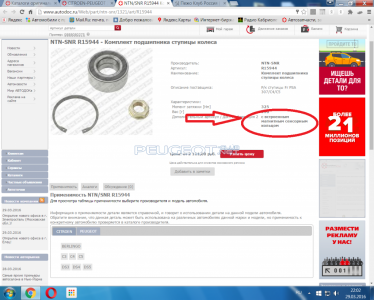

Подскажите, при запрессовке подшипника надо соблюдать определенное положение подшипника или без разницы какой стороной его пихать, на АБС влиять не будет, нет никакого там магнитного кольца или еще чего в подшипнике?
нет там никакаго магнитного кольца. Строго перпендикулярно!!!
Магнитной дорожкой к датчику и смотрите как стоит стопорное кольцо подшипника.
смотря какой подшипник, профессор
@Тула607, А там написано что есть магнитное кольцо.
У меня просто еще нет подшипника, только заказываю, объясни пожалуйста, его видно магнитное кольцо? А то не хочется ошибиться при выборе и накосячить при установке подшипника, он все таки не копейки стоит
Не ошибетесь - в упаковке закрыто пластиковой крышкой на подшипнике.
