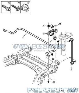

Aromarich Опубликовано 6 июня, 2013 Опубликовано 6 июня, 2013 (изменено) Подскажите кто-нибудь менял втулки стабилизатора? Проблематично? Подрамник надо-ли откручивать? Изменено 6 июня, 2013 пользователем Aromarich
sergey_peugeot Опубликовано 6 июня, 2013 Опубликовано 6 июня, 2013 Откручивать и снимать не надо!!! Просто маленько ослабить! и все получиться. А вот задний...... прийдется снимать!
fas Опубликовано 6 июня, 2013 Опубликовано 6 июня, 2013 Подскажите кто-нибудь менял втулки стабилизатора? Проблематично? Подрамник надо-ли откручивать?С передними нету проблем совсем, просто отпускаєш подрамник, но обрати внимание на диаметр стабилизатора, мне привезли не те - 24 внутренний диаметр, у меня 23, клялись что по VIN, лучше замерить. Задние также менял отпуская подрамник, но это посложнее, нет нормального доступа.
kulibin07 Опубликовано 6 июня, 2013 Опубликовано 6 июня, 2013 Чтобы заменить передние втулки, установил машину на проставки и открутил задние болты подрамника, ослабил гайки боковых пластин, крепящих подрамник к кузову и открутил стойки стабилизатора. А вот с задними посложнее, пришлось снять глушитель, потом бензобак, а после рожковым ключем откручивал болты крепления втулок.
Aromarich Опубликовано 7 июня, 2013 Автор Опубликовано 7 июня, 2013 (изменено) С передними нету проблем совсем, просто отпускаєш подрамник, но обрати внимание на диаметр стабилизатора, мне привезли не те - 24 внутренний диаметр, у меня 23, клялись что по VIN, лучше замерить. Задние также менял отпуская подрамник, но это посложнее, нет нормального доступа. Всем кто откликнулся большое спасибо!!! А бьется что 24 диаметр в Existe. Есть еще Точка опоры полиуретановые, кто-нибудь ставил?? http://www.exist.ru/...&flag=385877108И еще вопрос! Ее надо разрезать пополам,или она так натягивается??? Изменено 7 июня, 2013 пользователем Aromarich
