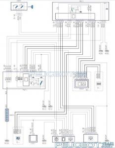

pajalnic Опубликовано 6 июня, 2013 Опубликовано 6 июня, 2013 Народ , может есть у кого кусок схемы подключения эгура? На гидрач не приходит сигнал от BSI о том , что двигатель заведен. Усилитель запускается от авs (проехав пару метров) . Нашел в нете распиновку разьема и блок-схему. По схеме сигнал идет сразу на бси, но в реале провод доходит до вм34, а дальше замучился искать . Нет нормальной схемы. Не могу найти провод выходящий с бси на вм34 , хотел прозвонить или попробовать кинуть его напрямую на гидрач.
icechieff Опубликовано 6 июня, 2013 Опубликовано 6 июня, 2013 для схем vin нужен. или хотя бы знать какой кузов(сколько дверей), какой короб, наличие ABS и ESP.Но у меня все равно схемы сейчас не стоят(
zu310 Опубликовано 6 июня, 2013 Опубликовано 6 июня, 2013 (изменено) Какой кузов(T5,T6), какой двигатель(модель), наличие ABS или ESP,DAM номер ? Изменено 6 июня, 2013 пользователем zu310
AlexelA Опубликовано 6 июня, 2013 Опубликовано 6 июня, 2013 В 06.06.2013 в 08:35, pajalnic сказал: Народ , может есть у кого кусок схемы подключения эгура? На гидрач не приходит сигнал от BSI о том , что двигатель заведен. Усилитель запускается от авs (проехав пару метров) . Нашел в нете распиновку разьема и блок-схему. По схеме сигнал идет сразу на бси, но в реале провод доходит до вм34, а дальше замучился искать . Нет нормальной схемы. Не могу найти провод выходящий с бси на вм34 , хотел прозвонить или попробовать кинуть его напрямую на гидрач. В 06.06.2013 в 09:22, pajalnic сказал: VF33E9HXC84370415Файл с расшифровкой условных обозначений в архиве, чем/как смотреть файлы SVG/SVGZ - к гуглю... [Peugeot-Club.net] - VF33E9HXC84370415.ZIPПолучение информации...
pajalnic Опубликовано 7 июня, 2013 Автор Опубликовано 7 июня, 2013 Спасибо огромное )). Сразу видно схема от моего пыжа . Правда транзитный BSM оказался хитрее, чем я думал.... буду пробовать искать сигнал. В 06.06.2013 в 18:08, zu310 сказал: Какой кузов(T5,T6), какой двигатель(модель), наличие ABS или ESP,DAM номер ? T6 TED4 90HP ABS ТОЛЬКО ЕSP НЕТУ..
zu310 Опубликовано 8 июня, 2013 Опубликовано 8 июня, 2013 7122 : группа электрического насоса усилителя рулевого управления
