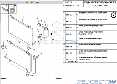

AlexelA Опубликовано 6 июня, 2013 Поделиться Опубликовано 6 июня, 2013 Если при вкл кнопеля А/С обороты не поднимаются, начни с проверки датчика давления (№ 4): Ссылка на комментарий Поделиться на другие сайты Поделиться
