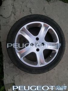

alx_vrn Опубликовано 7 июня, 2013 Опубликовано 7 июня, 2013 Купил диски а болты не купил.... какие подойдут? От 15й штамповки подойдут?На 405м покупал вот ВАЗа и прокатался 3 года без проблем или с 307м не прокатит?Фото диска приложил
skriper44 Опубликовано 7 июня, 2013 Опубликовано 7 июня, 2013 У меня один в один такое же литье,на зиму,болты другие нужны,подбери лучше в магазине,наверное от ваза встанут,попробуй,чет похожее,ток у ваза они короче,и шляпа на19,а тут на 17в окурат,и они под клин,как на вазе,проще сними да попробуй,п.с,эти колеса иные,чтоб болт вкрутить надо повозится.
alx_vrn Опубликовано 7 июня, 2013 Автор Опубликовано 7 июня, 2013 @skriper44, спасибо друг, поеду куплю под клин, резьба шаг 1,25 и длина 55мм, на штампе короткая
