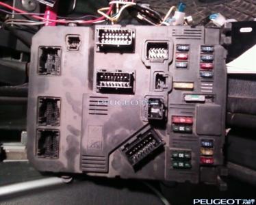

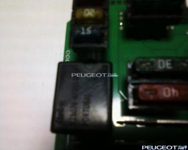

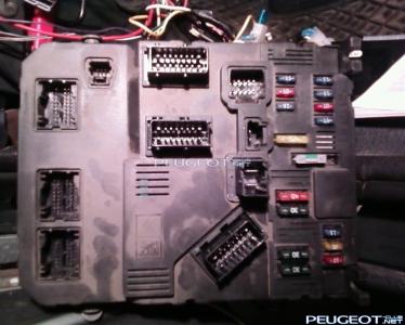

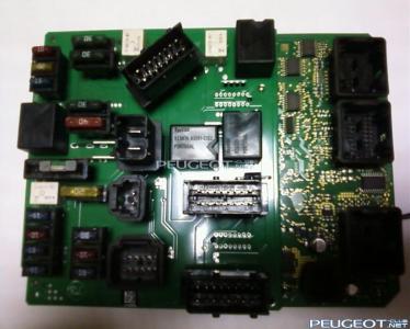

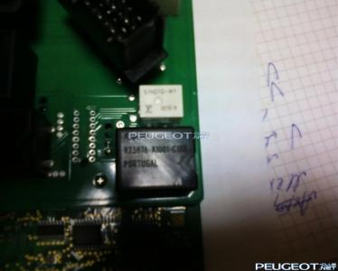

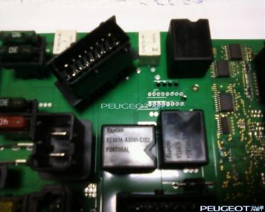

D- Partner 2003 Опубликовано 8 июня, 2013 Автор Опубликовано 8 июня, 2013 разобрал БСИ свой вот фотки, может кто подскажит где релюха кондера влк и выкл , и мокросхема управления обозначения реле V23076-a3001-c132-- 2 шт V23076-a1001-c133--1 шт v23076-a3001-d142--1 шт и беленькие реле 51nd10-w1--3 шт
