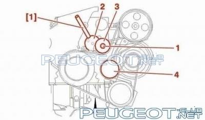

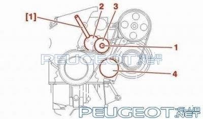

AlexelA Опубликовано 21 сентября, 2013 Опубликовано 21 сентября, 2013 Заклинил подшипник компрессора за 200км до дома машина встала не заводится пол ночи искал ремень чтоб обойти ролик компрессора поставил ремень в обход компрессора и натяжного ролика натянул вторым который стоит выше на трёх болтах доехал домой но натяжка слабая при повороте руля начинает кричать ведать ролик гура даёт нагрузку и он проскакивает подскажите какой ремень можно поставить в обход компрессора и как ? пишут на форуме что нужен 10205 в обход компрессора купил 1210 но как поставить ума не дамЕще бы знать, какое у тебя двигло...Решение вопроса из Сервис-бокса для двигателя типа EW:Без кондиционера: длина ремня 1205мм, реф номер 5750 VHС кондиционером: длина ремня 1726 мм, реф номер 5750 VG
