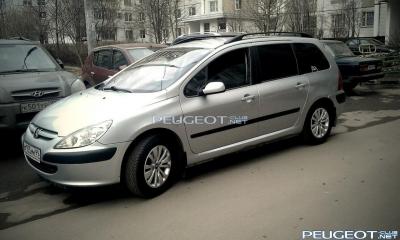

V2oD2o Опубликовано 11 июня, 2013 Опубликовано 11 июня, 2013 (изменено) Скрип при переключении, а именно при вытаскивании пониженной передачи на разгоне для последующего включения повышенной передачи для дальнейшего разгона - т.е. когда мотор "падает" обратно на свое место из-за сброса крутящего момента.. Кольцо "штаны-средняя часть" ?307 3E TU5JP4 дорестайл '04 Началось после замены всех тормозных дисков и колодок + замена средней частиНеделю назад заменил кольцо и стойки стабилизатора, 2 часа скрипа небыло.. сейчас опять тоже самое.. Что не так то? может гофру вварить? или купить от рестайла комплект выхлопа уже с гофрой? А то такая красотка, а так скрипит аж неприятно ездить Изменено 11 июня, 2013 пользователем V2oD2o 1

masterixus Опубликовано 11 июня, 2013 Опубликовано 11 июня, 2013 Скрип при переключении, а именно при вытаскивании пониженной передачи на разгоне для последующего включения повышенной передачи для дальнейшего разгона - т.е. когда мотор "падает" обратно на свое место из-за сброса крутящего момента.. Кольцо "штаны-средняя часть" ?307 3E TU5JP4 дорестайл '04 Началось после замены всех тормозных дисков и колодок + замена средней частиНеделю назад заменил кольцо и стойки стабилизатора, 2 часа скрипа небыло.. сейчас опять тоже самое.. Что не так то? может гофру вварить? или купить от рестайла комплект выхлопа уже с гофрой? А то такая красотка, а так скрипит аж неприятно ездить Диски у неё красивые! 1
V2oD2o Опубликовано 13 июня, 2013 Автор Опубликовано 13 июня, 2013 Аналогично. Следи за подушками и кольцо оригинальное. подушки надо менять, а это вынь да положи 10тр - минимум кольцо не оригинал Диски у неё красивые! спасибо! 1
