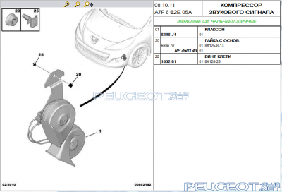

Вопрос - где звуковой сигнал находится, как к нему подлезть (главное насколько это возможно в негаражных условиях) и есть ли смысл заморачиваться с попыткой реанимировать (почитал здесь на форуме вроде получалось промыть и запел как новый).
Если есть рисунки-схемы-фото покажите и подскажите пожалуйста!

Оказалось на моем не двухдудочный и стоял не как на схеме к корпусу - у меня длинный кронштейн с проушиной в конце за который повешена дудка и прикручена гайкой под ключ на 10 без какого либо дополнительного крепежа.
Машина у меня рестайлинговая (та что с конца 2009 выпускалась со светодиодами в задних фонарях), мож из-за этого отличается от схемы.
