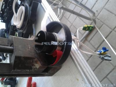

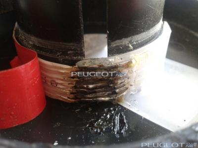

Dimkin67 Опубликовано 14 декабря, 2014 Опубликовано 14 декабря, 2014 Вот вот. И у меня тоже самое!!! Кто нибудь вылечил? Каким способом?Примерно вот таким -1
