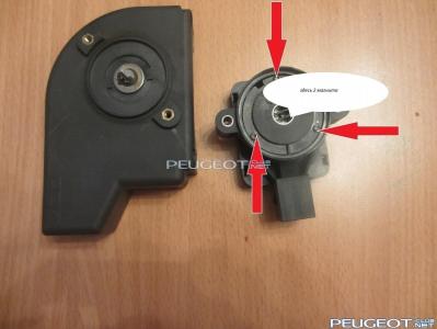

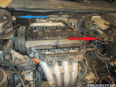

Тула607 Опубликовано 14 июня, 2013 Опубликовано 14 июня, 2013 (изменено) было так. вышел заводить и никак.Что говорит диагностика (РР2000)? Очень похое на датчик педали газа.разбери, прочисть место где вращаются 2 магнитика. Но как правило чп происходит в самой таблеткесответственно приходится менять весь датчик целиком. Стоимость 5500 рублей. Но сначала всё же диагностика, т.к. могу ошибаться Кстати. Расположен он здесь (красная стрелка) Изменено 14 июня, 2013 пользователем Тула607
