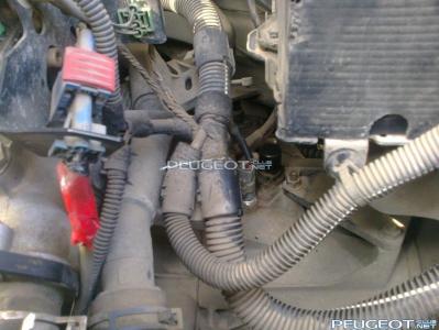

Quasar Опубликовано 17 июня, 2013 Опубликовано 17 июня, 2013 лей тотал 2 литра сливать пробку найдешь... заливай через датчик...откручивается бошкой на 22...масло меняй в коробке каждые 25-30 тысяч

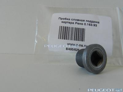

Новик Опубликовано 4 августа, 2013 Опубликовано 4 августа, 2013 Сегодня менял масло и столкнулся с небольшой проблемкой,а точнее со сливной пробкой,там не гаечный ключ а квадрат какойто,спасибо балгарке за помощ и испорченному шестиграннику,и что за черная пробка рядом с датчиком???я её открыл и ради интереса сунул отверу,не лезит что то там мешает
Диман77 Опубликовано 4 августа, 2013 Опубликовано 4 августа, 2013 Сегодня менял масло и столкнулся с небольшой проблемкой,а точнее со сливной пробкой,там не гаечный ключ а квадрат какойто,спасибо балгарке за помощ и испорченному шестиграннику,и что за черная пробка рядом с датчиком???я её открыл и ради интереса сунул отверу,не лезит что то там мешает Это сапун, я через него масло заливал. а квадрат да тоже точил, из старого дедовсково ,он был больше.
Диман77 Опубликовано 4 августа, 2013 Опубликовано 4 августа, 2013 @Новик, Да понятно что понятно, тока я понять не могу почему некоторые заливают через датчик, это же мудата с откручиванием, а здесь проще не куда, сдёрнул крышку и всё
Новик Опубликовано 4 августа, 2013 Опубликовано 4 августа, 2013 Когда снял воздухан,тоже удивился почему все через датчик льют,вот же она пробка и всё,решил проверить в прямом смысле слова методом тыка,сунул отвертку в сапун а она не лезет вот и решил через датчик,дольше искал сливную пробку)))))))))))
