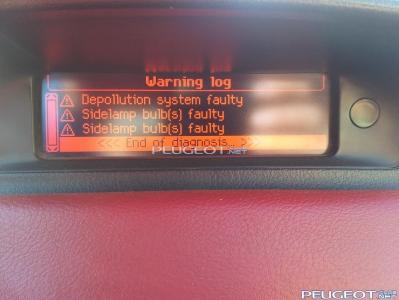

novikx Опубликовано 24 июня, 2013 Опубликовано 24 июня, 2013 У меня тоже такой чек высветился, плюс на табло Depollution System Faulty.Машину не дергает, едет нормально.Диагностику только на пятницу записали. Сижу, думаю - можно ездить или как?Помогите кто чем может, спасибо заранее
071120171717 Опубликовано 24 июня, 2013 Опубликовано 24 июня, 2013 можно, это из машины выходит плохо переработанные выбросы, если на экологию плевать-то и езжай,я с этими чеками ездила с первым несколько недель(нижняя лямбда)-дергало немного,но терпимо, сейчас месяц наверно ездила-верхняя лямбда глючила, я её просто сама зачистила, всё-пропала, единственное -можетнемного расход увеличиться,хотя говорят только верхняя влияет,у меня наоборот-при нижней-значительно больше расход быд,когда верхняя горела-ничего такого не было. 1

MilkyWay Опубликовано 19 июля, 2013 Опубликовано 19 июля, 2013 Доброго времени суток!Возникла такая проблема: машина стояла примерно полгода в гараже, заводилась и ездила примерно 2 раза за этой время и очень мало.вчера выгнал из гаража, поменял воздушный фильтр, свечи, залил бензина 95 роснефть (в баке было примерно 15 литров), сел поехал, через какое то время выскочила ошибка Depollution System Faulty, движок троит, тяги нет, на БК горит значек инжектора. оставил на ночь.Утром прихожу, завел, ошибку Depollution System Faulty БК выдал, но не троит, работает ровно, проехал километров 20, начала троить, пропала тяга.В чем может быть проблема? застоялся полугодовалый бензин? прочистить дроссельную заслонку?
