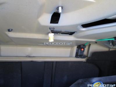

alltryist Опубликовано 19 июня, 2013 Автор Опубликовано 19 июня, 2013 Вот эта фишка куда идет?Вроде некуда ее втыкать!

icechieff Опубликовано 19 июня, 2013 Опубликовано 19 июня, 2013 В 19.06.2013 в 07:04, alltryist сказал: Вот эта фишка куда идет?Вроде некуда ее втыкать!Эта фишка и у меня висела не подключенная.
alltryist Опубликовано 19 июня, 2013 Автор Опубликовано 19 июня, 2013 В 19.06.2013 в 07:36, icechieff сказал: Эта фишка и у меня висела не подключенная.я всю голову сломал уже с этой фишкой
icechieff Опубликовано 19 июня, 2013 Опубликовано 19 июня, 2013 да забей. может под антену в версиях где антенна внутренняя, может под электро привод крышки багажника, может еще что...
Serj_mysky Опубликовано 25 июня, 2013 Опубликовано 25 июня, 2013 В 19.06.2013 в 07:04, alltryist сказал: Вот эта фишка куда идет?Вроде некуда ее втыкать!В этом месте стоит фонарь освещения багажника, а у тебя почему то осталась только фишка

Сергей_607 Опубликовано 26 июня, 2013 Опубликовано 26 июня, 2013 По поводу фишки отбой , там должен быть фошнарь , как написали выше .( у меня он есть )
