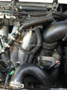

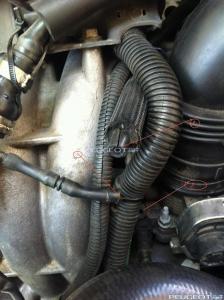

polok78 Опубликовано 21 июня, 2013 Опубликовано 21 июня, 2013 Здравствуйте, всезнающие Пыжеводы!!! Помогите, пожалуйста, сегодня открыл капот и увидел три трубки, которые ни к чему не присоединяются, я никак не могу понять что к чему нужно присоединить и к чему может привести езда с такими трубками, как у меня. Должен отметить, что такое состояние трубок никак не отображается на езде (я ничего необычного не замечаю) Помогите, может кто подскажет что делать. Peugeot 607 2.2i 16V 2004 года автомат. Заранее благодарю всех кто откликнется!!! Стрелками и номерами 1,2,3 я отметил трубки.
аллигатор1 Опубликовано 21 июня, 2013 Опубликовано 21 июня, 2013 Если не изменяет память 2 соединяется с 3(малая ветвь вентиляции двигателя).1 похожа на оболочку троса акпп.Могу и ошибаться по 1.Какой расход газа в городе ?

polok78 Опубликовано 21 июня, 2013 Автор Опубликовано 21 июня, 2013 Если не изменяет память 2 соединяется с 3(малая ветвь вентиляции двигателя).1 похожа на оболочку троса акпп.Могу и ошибаться по 1.Какой расход газа в городе ?спасибо в любом случае! Газ стоит 4 поколения, расход по городу 14-15 л, с климатом все 16. В смешанном режиме 12 л, а по трассе 9,5-10 л. В принципе я считаю очень экономит деньги учитывая стоимость газа и бензина
Serj_mysky Опубликовано 22 июня, 2013 Опубликовано 22 июня, 2013 Привет. У меня 1 и 2 соединены, а 3 это просто заглушка
polok78 Опубликовано 22 июня, 2013 Автор Опубликовано 22 июня, 2013 Понял, спасибо! А как соеденены 1 и 2? Можно фото сделать?

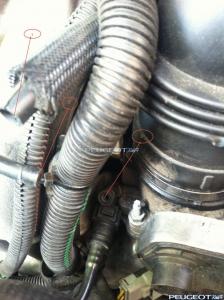

Serj_mysky Опубликовано 22 июня, 2013 Опубликовано 22 июня, 2013 (изменено) Фотка не совсем с того ракурса но трубку в принципе видно, фотал для другова, на данный момент что есть. Если нужно могу сфотать нормально только выложу позже. Изменено 22 июня, 2013 пользователем Serj_mysky 1
polok78 Опубликовано 22 июня, 2013 Автор Опубликовано 22 июня, 2013 Большое спасибо! Если сможете выложить фото с другого ракурса - буду признателен, но я уже, кажется, понял почему у меня немного не так,- газовщики когда ставили газ удлинили трубку 1, по-этому она длиннее, попробую сегодня их соединить. А чем чревата езда с разъединенными трубками? как это влияет на работу авто?
polok78 Опубликовано 14 июля, 2013 Автор Опубликовано 14 июля, 2013 Спасибо за подсказку! Соединил как показали на фото - никаких изменений не произошло в принципе.
