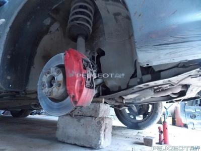

Выставляем машину на полтора шлакоблока

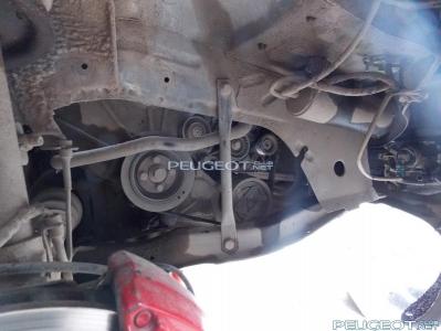

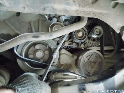

Откручиваем растяжку между кузовом и подрамником.Приподняв натяжной ролик скидываем ремень.

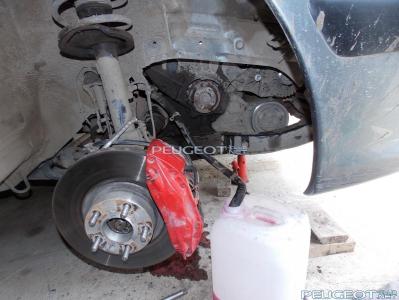

Откручиваем шкив, натяжной и вспомогательный ролик.Сливаем антифриз с двигателя и расширительного бочка через шланг идущий на расширительный бачок

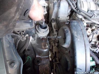

Снизу под поддон уперев в болт поставляем домкрат и буквально на пару мм приподнимаем его.Снимаем верхнюю опору и видно рваную подушку.ЕЕ тоже сразу снимаем чтоб ничего не мешалось с верху.Расширительный бочок так же снимаем, больше места, проще работать.

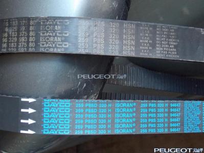

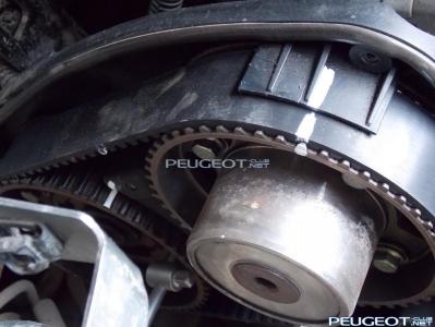

Старый и новый ремень.Метки со старого ремня перенес на новый, в дальнейшем устанавливая его на место по меткам немного подвернул сдвинутые валы и все встало как надо

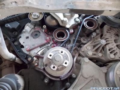

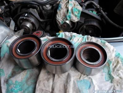

Снимаем вспомогательные и натяжной ролик, помпу.Ролики в отличном состоянии без люфтов и подкусываний, были набиты свежей смазкой(использовал ремонтно восстановительную Хадо)и в дальнейшем установлены на место.

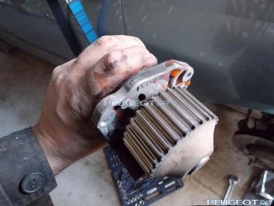

помпа похоже подтекала из под сальников, контрольное отверстие сухое

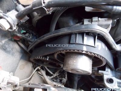

новый ремень на месте, после 2 оборотов коленвала метки встали четко на свои места.Проверяем натяжку ремня и еще делаем 2 оборота

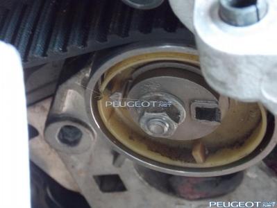

натяжной ролик, смотрим совпадение заводских меток, ремень натянут

Антифриз должен быть синим.
Монтажку в ролик упирать нельзя, там есть квадрат.

Антифриз красный ( на 2 пыжах и ситре такой был )
натяжка ролика не квадрат а шестигранник под ключ накидной
