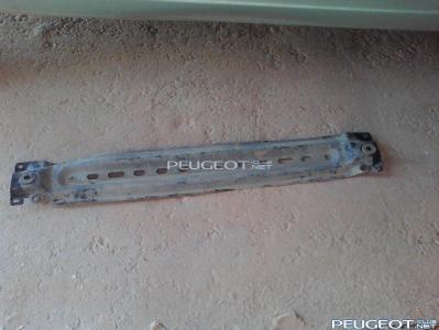

Сергей152 Опубликовано 14 июля, 2013 Опубликовано 14 июля, 2013 (изменено) Заменил я масло. все потрогал . ... .Снял поддон , смотрю защита под радиатором (к ней также крепится поддон ) где крутятся болты лопнуло как с права так и с лева . посидел подумал как же её снять, ведь два штырька с верху в её входят. Придумал Открыл капот, открутил два болта , приподнял всю констукцию и подложил две досочки (в низу штыречки поднялись) , и я вытащил защиту радиатора (4-е гайки которыми она была прикручена я открутил заранее) .Брякать на кочках перестало ,Виновница на фото. Изменено 14 июля, 2013 пользователем Сергей152

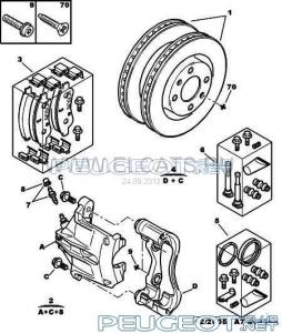

Василий Булгаков Опубликовано 25 сентября, 2013 Опубликовано 25 сентября, 2013 у меня тоже брякает но я знаю что это, колодки об суппорт посмотри там должна быть проставка между колодками и супортом

Василий Булгаков Опубликовано 26 сентября, 2013 Опубликовано 26 сентября, 2013 смотри не пружину а пластинке под номером 3 на картинки
олег711 Опубликовано 26 сентября, 2013 Опубликовано 26 сентября, 2013 НЕ ,не то я же снимал полностью суппорт,поддомкратил левую сторону ,снял целиком супппорт,завёл,вклчил передачу и на скорости 40-50 км слышно стук между внутреним шрусом и коробкой
