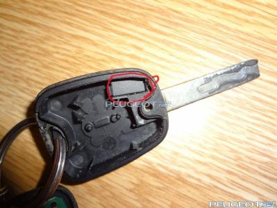

Всем привет! знатоки подскажите: полгода езжу на пыже 307 2004г.в 1,6л, думал, что есть иммобилайзер (предыдущий хозяин сказал, что не смогу с запасного ключа завести). А тут недавно подвернулся случай попробовать завести с запасного ключа и...... завелась как ни в чем не бывала! это получается у меня просто ЦЗ? VF33CNFUE83754879 мой вин.
ключ тоже чипованный, либо сигналка установленна неправильно если она есть
Было такое, когда ставил сигналку - экспериментировал, заводилась ключом без чипа, после заводки чипованным ключом. После постановки на охрану и снятия с охраны - не заводится...
это значит ты не правлильно подключил обходчик, и если так эксперементировать то можно вабще все ключи потерять!!!
Если ты прочтешь мой пост более внимательно, то поймешь, что сторонняя сига и обходчик здесь вообще ни причем. По-поводу экспериментов - меня это не беспокоит, имеется пежовский сканер...
какой пост? после того как ты завел машину ключом с чипом в мозгах ключ остается в памяти ещё какое то время, несколько минут вроде, в этот момент машину можно завести любым ключом и с чипом и без чипа, а если у тебя слетят ключи то тебе никакой сканер не поможет!
а такие как ты умники которые думают что все установщики в сервисах недобросовстные и начинают лезть в свое авто своими силами потом с жалостливым видом приезжают в сервис и говорят "мне в сервисе машину сломали!!!!" пойми что каждый должен сидеть на своем месте! я зарабатывая себе ремонтом, а ты "клиент" плотишь мне зарплату! и в моих интересах сделать все аккуратно и на совесть! так что нечего мне тут рассказывать про недобросовестных установщиков!
Парни, хватит ругаться! ситуация такая: сигнализацию никто не устанавливал, машину в обед припарковал, а вечером нужно было залезть в машину... с собой был только запасной ключ (который без чипа). Залез в машину и попробовал ее завести, что прошло удачно! Теперь вывод какой: сломан иммобилайзер или его нет вообще?

это у меня есть!!! поэтому и не пойму.... сказано, что отсутствует противоугонная сигнализация, но за иимобилайзер ничего не наблюдаю. поэтому и вопрос возник, есть ли он у меня вообще??????
нет его у тебя! а если и есть, то чип из ключа вытащили и приклеили к замку зажигания
ха! а чип то есть, и в ключе))))
какие еще есть предположения?((((((
значит перепрошили и скинули иммо, либо во втором ключе тоже есть чип
проблему решила моя супруга, далекая от машиностроения....)))) внесла предположение, что и во втором ключе есть чип... А ведь так оно и есть!!!! всем спасибо за активную помощь!!!!!! теперь другой вопрос: как сделать из запасного ключа, ключ с кнопками, т.е. где взять микросхему, встроенную в ключ.

хотя о том что во втором ключе есть чип я вроде тебе написал ещё вчера ))
