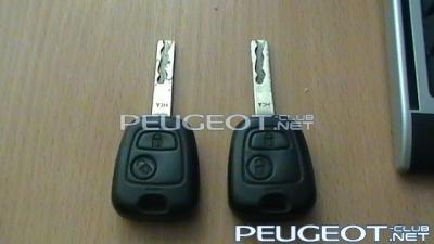

Диман77 Опубликовано 11 июля, 2013 Опубликовано 11 июля, 2013 Я за разговор повыше, у меня обои ключи с открывашками,и чипами, а как правильно должно идти с завода, один без открывашек что ли?
crows Опубликовано 11 июля, 2013 Опубликовано 11 июля, 2013 @Диман77, две открывашки одна болванка с чипом, могу ошибаться конечно, но на боксере сигналку ставил, поэтому с уверенностью могу сказать было три
Диман77 Опубликовано 11 июля, 2013 Опубликовано 11 июля, 2013 В общем две открывашки родные и балванка которую можно засунуть в нештатную сигналку,так?
crows Опубликовано 11 июля, 2013 Опубликовано 11 июля, 2013 @Диман77, для того чтоб установить автозапуск что ли?
AlexelA Опубликовано 11 июля, 2013 Опубликовано 11 июля, 2013 В общем две открывашки родные и балванка которую можно засунуть в нештатную сигналку,так?Для автозапуска, вернее для блока обхода иммобилайзера, болванка нафиг не нужна, туда можно засунуть только чип...

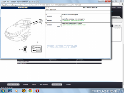

ИванКузнец Опубликовано 12 марта, 2014 Опубликовано 12 марта, 2014 @ИванКузнец, это колхоз) Штатно такого порно нет.Про какой ты "ретранслятор" пишешь - я не понимаю.Мне так кажется ретранслятор удален и тело(палец) служит им По сервис боксу нашел, не лень посмотри иммобилайзер - ретранслятор VF33BRFNF83745414
icechieff Опубликовано 12 марта, 2014 Опубликовано 12 марта, 2014 @ИванКузнец, в замке только антенна. а сам чип в ключе твоем.
ИванКузнец Опубликовано 12 марта, 2014 Опубликовано 12 марта, 2014 @ИванКузнец, в замке только антенна. а сам чип в ключе твоем.А ретранслятор тогда зачем?
ИванКузнец Опубликовано 12 марта, 2014 Опубликовано 12 марта, 2014 @ИванКузнец, в замке только антенна. а сам чип в ключе твоем. Вот
ИванКузнец Опубликовано 12 марта, 2014 Опубликовано 12 марта, 2014 @ИванКузнец, в замке только антенна. а сам чип в ключе твоем.Антенна транспондера
