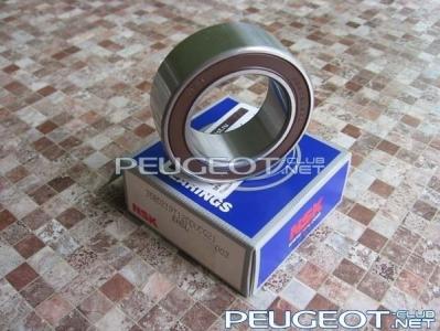

вован дорофеев Опубликовано 23 июня, 2013 Опубликовано 23 июня, 2013 вот такой подшипник. снимаешь ремень. откручиваешь гайку на муфте. берешь сьемник или отвертку и потихоньку снимаешь прижимной диск. ооочень потихоньку(если загнешь прижимной диск то можешь его выкинуть)как снимешь прижимной там будет сторомное кольцо. снимаешь его и берешь шпильку восьмерку.лезешь под машину и увидишь снизу есть ухо за что крепится кондей. через это узо продеваешь шпильку и стучишь покручивая саму муфту.как слезет муфта берешь стамеску и выравниваешь закерненные края подшипника. выбиваешь подшипник большой головкой .ставишь новый подшипник и ОБЯЗАТЕЛЬНО кернишь его снова. и ставишь все в обратном порядке

вован дорофеев Опубликовано 24 июня, 2013 Опубликовано 24 июня, 2013 Размер подшипника: 35х55х20. Номер оригинального таков: 35BD219DUK 1
maz 543 Опубликовано 24 июня, 2013 Автор Опубликовано 24 июня, 2013 Размер подшипника: 35х55х20. Номер оригинального таков: 35BD219DUKCпасибо уже нашел и заказал,к выходным придет буду менять
