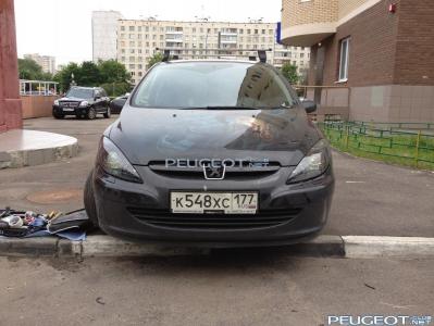

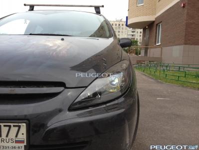

antoxa82 Опубликовано 3 июля, 2013 Опубликовано 3 июля, 2013 Пособие по разбору нашел на ютюбе http://www.youtube.com/watch?v=8pdp0VW7NOk ))) Проблема в том чтоу нас 307 фрвы собраны на мего херо*ый термо герметик. Греем фару ковыряем в среднем на одну фару уходит минут 30. После разбора можно произвести кастом оптики. Фото прилогаю.
