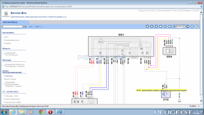

вот есть такая схема
А вот отдельное спасибо! ))) Кстати, на rutracker'е лежит Service box - давно приглядываюсь, но вот вопрос - в нем инфа только по электрике или по кузову/салону тоже? Из всех комментов читаю только про электрику. А вот достойный manual так нигде и не могу найти. В идеале вообще бы ремонтный с сервиса ((( А то давеча разбирали ГБЦ да всякое прочее - вот пригодилось бы. Да и по салону тож - уж больно намудрили лягушатники со всякими защелками/пистончиками/пластмассочками )))
Раздел "прокладка трубопроводов" - это мооощно! )))
Изменено пользователем Rammy
да все там есть как схема и место положение нужных агрегатов там и каталожный номер детальки можно найти
