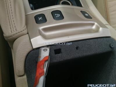

Снимаем накладку на кнопки рядом с подлокотником.

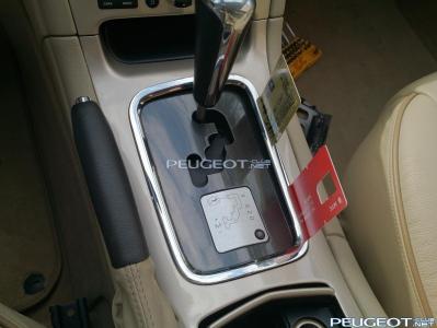

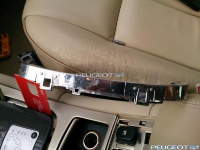

Вынимаем блестящую окантовку селектора АКПП. Я для этого по периметру напихал пластиковых карт и потихоньку подцепил отверткой.

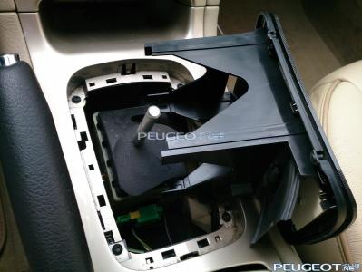

Для разборки тоннеля необходимо снять кожух селектора целиком, для этого выдёргиваем рукоятку (она ничем не закреплена), а потом вертикально вверх выдвигаем весь кожух.
При этом нужно отцепить колодку с проводами, идущими от кожуха. Лично у меня это вызвало более всего затруднений. Видимо образование математика в техническом ВУЗе не дает права считать себя полноценным инженером...

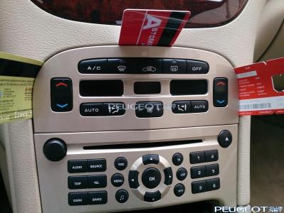

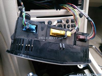

Когда консоль была снята, взялся за выковыривание климата.
[Peugeot-Club.net] - DSC_0041.jpg [Peugeot-Club.net] - DSC_0042.jpg [Peugeot-Club.net] - DSC_0044.jpg
Тоже помогли пластиковые карточки в количестве трех штук. Если их вставить в нужные места, при чем довольно глубоко, то блок климата обретает некоторую подвижность, и его можно достать.
При этом снимать верхнюю часть консоли, которая с воздуховодами, необходимости нет.

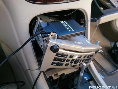

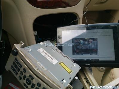

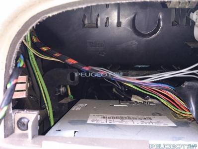

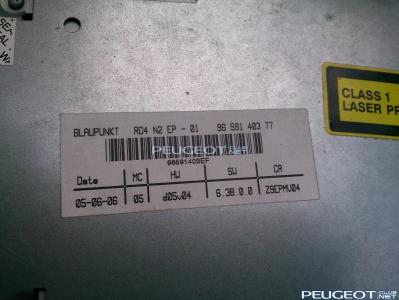

Ну а дальше съем магнитолы — дело техники.
Мануал по Yatourу пишет, что нужно обязательно обесточивать магнитолу. Я же скинул клемму с аккумулятора, на этом и успокоился.
Подключение было ровно по сценарию, описанному maz 543 (https://peugeot-lab.net/forum/topic/6031/). Aux заработал, а две флешки на 8GB и 16GB читать отказался. Нашел дома SD карту на 1 GB невесть каких времен, создал папки по мануалу, и магнитола их увидела.
Собственно на данном этапе этого оказалось достаточно, выяснять нюансы можно после сборки.

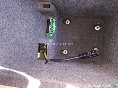

Сам девайс, как было говорено выше, было решено прописать в подлокотник. Для этого в него нужно было затянуть провод с довольно большой клеммой, типа com-портовой. Моими руками это проделать было решительно невозможно, они совсем никуда не пролезали. Поэтому была призвана жена. Она каким-то образом просунула провод вместе с клеммой в штатную дырку во внутренней обшивке бардачка подлокотника. Правда для этого пришлось открутить четыре гайки на дне.
Но саму консоль снимать не пришлось. Провода, по длине которого были опасения, хватило как раз, ни длиннее ни короче не нужно.
