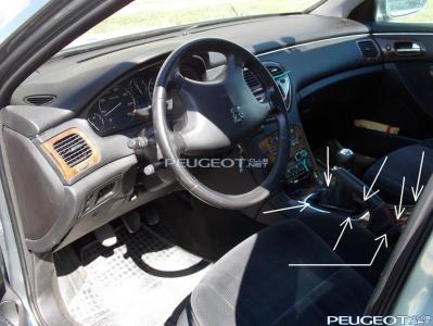

maz 543 Опубликовано 26 июня, 2013 Опубликовано 26 июня, 2013 Всем доброго времени суток!подскажите пожалуйста как снять чехол ручника,а то старый поистрепался хочу перешить.Подними декоротивную накладку ,крепится на 6 саморезах шляпки под звездочку.Четыре под накладкой чехла ручки кпп(механика) и два ближе к подлокотнику под накладкой кнопок.Приподнимешь накладку,останется один саморез крепящий сам коркас чехла ручника

ostinpawers Опубликовано 12 июля, 2014 Опубликовано 12 июля, 2014 (изменено) ребята у меня рестайлинг и на кпп отличная толстая натуральная кожа, а наболдажник даже с перфорацие(сейчас снял накладку на кпп и увидел) а вот чехол ручника из тонкого дермантина и он потрескался на дырки, поэтому брать оригинал из дермантина не вижу смысла ,и в аналогах из дермантина с других авто тоже. видел у себя на автозапчастях универсальные из натур.кожи по 10-15 долларов, поэтому и спрашивал подойдут ли т.к. шить сам я не умею предпологал что может как вариант недорого обойдется сделать и по снятому образцу .и еще подскажите плиз кто снимал : четыре самореза под крышкой чехла кпп я нашел, а два, те что по схеме ближе к ручнику над накладкой кнопок, я не могу найти(у меня рестайлинг может там че по другому)? Изменено 12 июля, 2014 пользователем ostinpawers
ostinpawers Опубликовано 12 июля, 2014 Опубликовано 12 июля, 2014 ща перечитал еще раз инструкцию и понял что под крышкой кнопок еще два самореза. ща гляну как эту крышку кнопок снять, а если кто прочитает то отпишите как крышку кнопок снять?

ostinpawers Опубликовано 12 июля, 2014 Опубликовано 12 июля, 2014 (изменено) сковырнул таки крышку на панели кнопок возле подлокотника (нужно подковырнуть чем нить со стороны ручника и там два оставшихся самореза) стремновато было ковырять так как не знал конструкции. ну и третий саморез, как описано в инструкции, открывается после снятия-поднятия всей большой панельки которую и фиксировали 6 болтов. кожух-чехол ручника как я понял приклеен к пластиковому основанию так что альтернативны варианты не очень то и подойдут, но нужно посмотреть в руках прикинуть а для этого нужно снять чехол ручника и в первом своем посте я спрашивал нужно ли снимать рукоятку ручника чтобы снять сам чехол? Изменено 12 июля, 2014 пользователем ostinpawers
