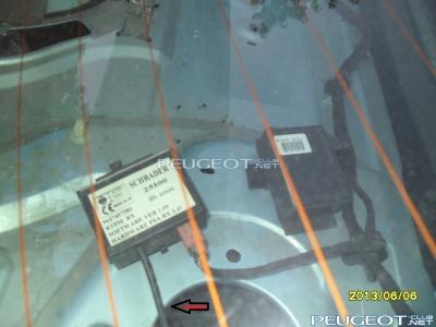

fas Опубликовано 2 июля, 2013 Опубликовано 2 июля, 2013 Всем привет!!! Прошу помощи, появился у меня барабанный стук сзади, просмотрел всю ходовую,все нормально. Создается впечатление стука в барабане,не могу найти. Вытаскивал все из багажника, просматривал все. Сегодня снял полку,думал нашел проблему, а нашел еще один вопрос, стоит блочок, кабель обрезан,может кто знает что заблочок. Два блочка (на фото) болтались,приклеил, думал в них проблема,но увы...,проехался, стучит дальше.Раздражает очень,помогите, может знаком кто с такой ситуацией!!! Кабель с стрелкой обрезан.

fas Опубликовано 4 июля, 2013 Автор Опубликовано 4 июля, 2013 (изменено) Конечно тебе это не поможет, но всё же, у меня то же самое. и тоже облазил весь зад и ездил внутри, думаю ты понимаешь, так и не нашёл что это откуда это...Если найду, а я найду!!!!, обязательно отпишусь, спасибо! А что за блочок, может кто знает, по номеру нашел, на картинках тоже кабель обрезан, может он такой и должен быть, но интересно чем управляет? Изменено 4 июля, 2013 пользователем fas

crows Опубликовано 6 июля, 2013 Опубликовано 6 июля, 2013 (изменено) название у этого блочка интересное )) вроде в фильме звездные воины какого то плохого героя так звали )))))) Изменено 6 июля, 2013 пользователем crows

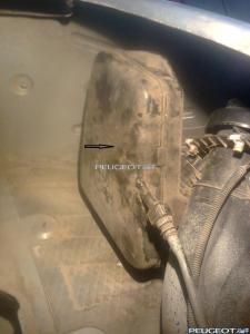

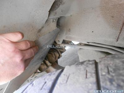

Тула607 Опубликовано 7 июля, 2013 Опубликовано 7 июля, 2013 и название интересное и стук бесит, но появилась новая проблема, куда то ушел фреон, надо искать, в понедельник поеду, пускай ищут мастера этого дела. Где чаще всего бывают утечки, где искать в первую очередь.Посмотри крепление аллюминиевой защиты, мож отпрела где или саморез вывалился.Этот тросик у меня тоже болтался - колхоз рулит, сейчас сидит мёртвоа с кондеем...утечка была в месте соединения трубок (за водительским колесом),изначально уплотнительное кольцо через попку поставили (через эти вмятинки и травило)
fas Опубликовано 8 июля, 2013 Автор Опубликовано 8 июля, 2013 Посмотри крепление аллюминиевой защиты, мож отпрела где или саморез вывалился.Этот тросик у меня тоже болтался - колхоз рулит, сейчас сидит мёртвоа с кондеем...утечка была в месте соединения трубок (за водительским колесом),изначально уплотнительное кольцо через попку поставили (через эти вмятинки и травило)Привет, спасибо за фотки и советы, трос ручника у меня приколхозен намертво, есть мысль о колодках ручника, будет время вскрою. Протерлась трубка возле левого колеса, но ближе к центру колеса, запаяли на месте не снимая трубки, заправили и все ок. Скажи пожалуйста, какие амортизаторы у тебя стоят, не пробовал масляные? Что то жесткая у меня немного, извини что не в тему.

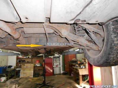

fas Опубликовано 29 октября, 2013 Автор Опубликовано 29 октября, 2013 Всем добрый вечер, снова вернулся к этой теме, так и не нашел причины стука, сегодня лазил под машину, просматривал, стучал по всем деталям и не нравится как звучит топливный бак. Кто снимал бак - может там что то открутится, отвалится внутри от насоса, например, и стучать. Стуки слышны только на мелких кочках.

fas Опубликовано 9 ноября, 2013 Автор Опубликовано 9 ноября, 2013 Добрый вечер всем, как принято, есть хорошая новость и плохая. Хорошая - нашел причину стука, баченок на горловине, если стучать по нему, внутри что то тарабанит и не слабо, очень похожий звук. Плохая новость - я не знаю как добраться, и устранить этот стук. Опустил сегодня бак, оглядывал два часа, вроде все спаяно намертво. Что может там стучать, как устранить сию пакость, тупо разрезать не хочется, спасибо!
