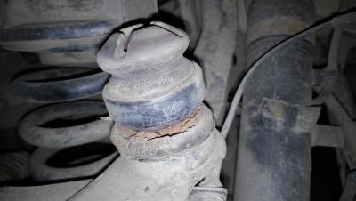

altersin Опубликовано 7 октября, 2018 Опубликовано 7 октября, 2018 Стойки стаба прикручены намертво. Проверил еще алюминиевый экран вокруг глушителя, когда-то он у меня загнулся и барабанил по днищу, но нет, всё четко зафиксировано.Заметил еще, что слева резиновый демпфер рассыпался почти полностью, при желании его можно легко оторвать рукой. Но как я понимаю, он только на сильном расколбасе влияет? А у меня грохочет даже на мелких выбоинах...
Тула607 Опубликовано 7 октября, 2018 Опубликовано 7 октября, 2018 Стойки стаба прикручены намертво. Проверил еще алюминиевый экран вокруг глушителя, когда-то он у меня загнулся и барабанил по днищу, но нет, всё четко зафиксировано.Заметил еще, что слева резиновый демпфер рассыпался почти полностью, при желании его можно легко оторвать рукой. Но как я понимаю, он только на сильном расколбасе влияет? А у меня грохочет даже на мелких выбоинах... IMG_20181007_134240.jpgменяй солдатиков, то что они прикипели...ни хрена не говорит об их эксплуатационных свойствах, проходили уже 1
altersin Опубликовано 22 октября, 2018 Опубликовано 22 октября, 2018 А товарищ Тула607 был прав!Правая стойка стаба начала стучать...я на неё вообще не думал даже, 5000 после замены всего прошла. Заменил и стук прошёл.Я её потом расковырял, никакого криминала не увидел, ну шарнир в смазке, все как и должно быть, сфигали она застучала...
