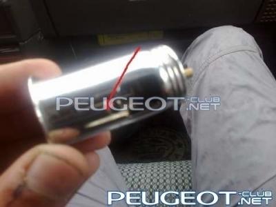

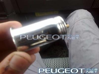

crows Опубликовано 8 июля, 2013 Опубликовано 8 июля, 2013 (изменено) вот смотри фото, видишь такие полосочки металические? из нутри прикуривателя засовываешь отверточку и выгибаешь их внутрь прикуривателя только не очень сильно, а все же лучше конечно съездить в сервис и не забудь выключить зажигание )) Мужика у меня нет ни с яйцами, ни без ))) а без яиц он совсем ни к чему наверно всё же щас поясню получше ))) вот так понятней я думаю Изменено 8 июля, 2013 пользователем crows
Эльмира Опубликовано 8 июля, 2013 Автор Опубликовано 8 июля, 2013 вот смотри фото, видишь такие полосочки металические? из нутри прикуривателя засовываешь отверточку и выгибаешь их внутрь прикуривателя только не очень сильно, а все же лучше конечно съездить в сервис и не забудь выключить зажигание )) а без яиц он совсем ни к чему наверно всё же щас поясню получше ))) вот так понятней я думаю Спасибо Вам большое))) Чуть попозже пойду попробую)))

Эльмира Опубликовано 9 июля, 2013 Автор Опубликовано 9 июля, 2013 @Эльмира, так ты пробовала сделать то о чем писали выше? )) да... и кстати! вся страна бросает курить долой прикуриватели из авто! Попробовала... Эту железную штуковину мне вытащить не удалось. Поковыряла отверткой,отогнула немного, но, увы, безрезультатно((( @Эльмира, так ты пробовала сделать то о чем писали выше? )) да... и кстати! вся страна бросает курить долой прикуриватели из авто! И прикуриватель мне нужен для регистратора/навигатора,я без них совсем печалюсь(
