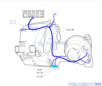

AlexelA Опубликовано 14 июля, 2013 Опубликовано 14 июля, 2013 Хм..., обычно накрывается блок управления вентилятором, но в этом случае, вентилятор обычно работает на макс. скорости...Посмотри напряжение на разъемах 6V VE и 2V VE
