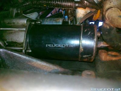

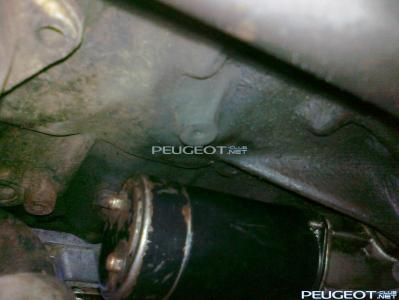

Unverstaendlich Опубликовано 16 июля, 2013 Автор Опубликовано 16 июля, 2013 ТВот фото, вид снизу.. е знаю как называется дванный чёрный целиндр, но вроде как это щёткодержатель. К нему подходит вроде бы один провод, сверху, от другого целиндрического предмета с 3мя как минимум болтами, к которым идут провода. Если постучать по данному чёрному целиндру - стартер расклинивает и можно завестись, но (то ли карбюратор загажен, то ли где-то что-то неправильно соединено) если не получится завестись, то во второй раз снова может заклинить. При заводке иногда слышен чёткий удар - я так понимаю, что шестерни входят в зацепление... Вопрос - снимать весь стартер?? К нему, кстати, очень проблемно подлазить, или возможно открутить 2 гайки на чёрном целиндре-щёткодержателе на правой стороне и таким образом вынуть то, что там внутри и изучить на предмет непригодности?? Ещё при осмотре машины на балке, вроде бы рулевой, должен быть кожух?? Там труба, на ней подшипники, и эти подшипники видно, и видно, что туда попадает грязь.. В добавок сопливит коробка - подтекает трансмиссионка, и картер... Но если с картером проблем быть не должно вплане снял - промазал герметиком - поставил, то что с коробкой?? откуда там обычно возникает течь? До кучи - движок ходит в горизонтальной плоскости, надо менять подушки.. Одна, если смотреть спереди. слева. с ней всё понятно, а остальные как?? только в сервис и весь движок откручивать?
crows Опубликовано 16 июля, 2013 Опубликовано 16 июля, 2013 под этой черной штукой находиться обмотка и ротор стартера
Unverstaendlich Опубликовано 17 июля, 2013 Автор Опубликовано 17 июля, 2013 Если там ротор и обмотка - то это говорит о том, что или ротору или обмотке пришёл конец? снимать весь стартер и тащить к спецам или там уже клиника и только замена на новый?? Вчера ездил - всё заводилось, крутилось. За ночь постояла - утром не завелась, постучал, но не помогло.. видимо там окончательно что-то рассыпалось.. Буду искать ремонтников.. Какие свечи лучше поставить. с каким числом, какую марку? И у меня руль обычный, без гидрача. Все ямы и неровности передаются очень сильно на руль - рулевые наконечники менять?
crows Опубликовано 17 июля, 2013 Опубликовано 17 июля, 2013 у тебя скорей всего щетки на стартере, если руки имеются сможешь и сам отремонтировать
Unverstaendlich Опубликовано 18 июля, 2013 Автор Опубликовано 18 июля, 2013 Щётки у меня есть, но по виду они уже б/у, то ли с разборки, то ли не знаю. Что бы их заменить необходимо весь стартер снять или только данный чёрный целиндр с щётками и обмоткой внутри? Или можно отвинтить 2 гаечки на этом самом чёпрном цилиндре и получить доступ внуть не снимая стартер?для начала думаю попробовать сделать самому, если не выйдет, оттащу на сервис. Ещё слышал такое мнение. что "щётки залипают" - в этом случае так же замена щёток решит проблему или оно залипает от чего-то другого? Есть мануал по пежо, но там про стартер прям очень мало написано. и ремонт начинается с того, что его надо в любом случае снять.
crows Опубликовано 18 июля, 2013 Опубликовано 18 июля, 2013 @Unverstaendlich, ничего тащить ненадо, сними его целиком, разбери аккуратно, не потеряй ничего если сам не сможешь то просто стартер отнесешь и всё! щетки не обязательно прям для него, берешь одну щётку идешь в магазин, покупаешь похожую, только если похожаяя чуть чуть берешь ту что побольше, и дома уже натфелем потгоняешь под старую! ничего сложного, ребенок сделает!

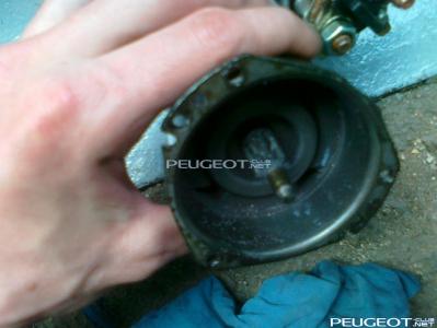

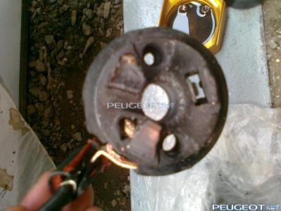

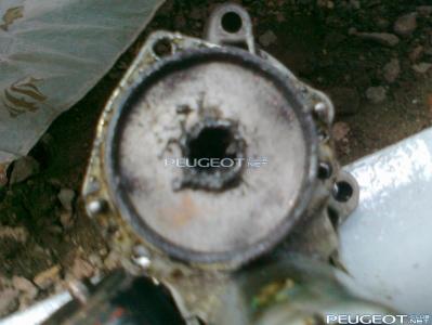

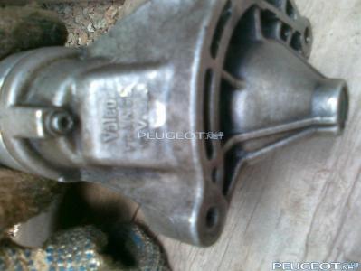

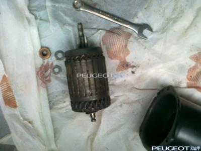

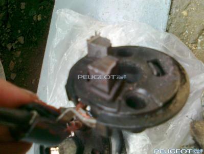

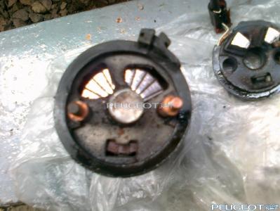

Unverstaendlich Опубликовано 25 июля, 2013 Автор Опубликовано 25 июля, 2013 Ремонт стартера состоялся.. правда как факт не ремонт, а профилактика )) Всё внутри было грязное очень, промыл, оттёр. Щётка одна была с заусенцой - устранил напильником. "Новыещётки" отпредыдущего хозяина оказались убитее тех. что сейчас установлены.. Поэтому поставил старые.Думаю именно эту тему можно закрывать - причина неполадки в щётках..Почему глюк изначально начался на задней передачи ... Не ясно. но уже пофиг )
