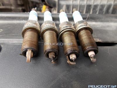

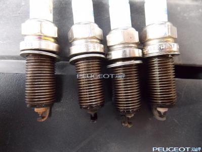

maz 543 Опубликовано 15 июля, 2013 Автор Опубликовано 15 июля, 2013 В продолжение темы,на фото свечи после 500км пробега,при установки были чистые.Теперь все в г-не,на свечах 2 и 3-го цилиндра пошло по резьбе масло.За 500 км масло съело по щупу с максимальной до минимальной отметки.Вопрос в том откуда оно попадает в камеру сгорания,либо с маслосъемных колпачков,либо масло съемные кольца не собирают излишки масла со стенок цилиндров.Как это можно проверить не разбирая мотор?Настораживает тот факт что компрессия на холодном моторе 14-15 кг/см
dimon405 Опубликовано 15 июля, 2013 Опубликовано 15 июля, 2013 Повышеная компрессия результат уплотнения цилиндра маслом. Если маслосьемные совсем худые,то будет синий дым из глушителя при запуске после долгой стоянки(натекает масло по штокам клапанов). Кольца наедают при кручении мотора,а колпачки при стоянке.
