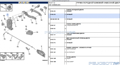

Sasha Опубликовано 28 августа, 2013 Опубликовано 28 августа, 2013 Начну.1. Если машину закрывать с брелка то закрываются все двери, а если дернуть водительскую - все открываются!!!2. Если закрыть с ключа то все закрываются и все нормально, но если после этого открыть с брелка - то все открывается кроме водительской и приходится опять открывать ключиком.вот картинка замкаМожет тяга блокировки двери слетела (под номером 3)?
crows Опубликовано 28 августа, 2013 Опубликовано 28 августа, 2013 @Sasha, когда ты закрываешь ключом двери ты водительскую дверь закрываешь принудительно, поэтому она закрывается! с брелка она не закрывается потому что привод в водительской двери у тебя не работает, либо проводка в жгуте повреждена, а когда ты открываешь водительскую дверь и открываются все остальные это так должно быть, я же тебе обьяснил что тебе нужно посмотреть, тяги тут ни при чем ))
crows Опубликовано 28 августа, 2013 Опубликовано 28 августа, 2013 если тебе не повезло и сгорел привод замка, приготовься покупать деталь номер 1 )))
Sasha Опубликовано 31 августа, 2013 Опубликовано 31 августа, 2013 новая фишка. теперь с брелка закрывается и если дергать то все нормально. но если открывать с брелка то все кроме водительской открываются. ее пиходится ключем. еще идеи?
crows Опубликовано 31 августа, 2013 Опубликовано 31 августа, 2013 чо то у тебя с проводкой все таки Сань

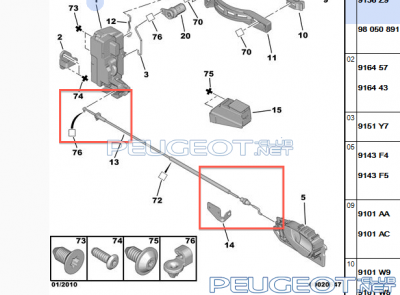

yurick Опубликовано 31 августа, 2013 Опубликовано 31 августа, 2013 мне кажется что растянулся тросик т.е. он цепляется и ни как не реагирует на закрытие ...т.е. разобрать и обратить внимание на тросик если распушился то завести в кембрик если ослаб то чуть подтянуть методом - крутить по направлению жилок
dimon405 Опубликовано 31 августа, 2013 Опубликовано 31 августа, 2013 Это тяга от внутреней дверной ручки. Актюатор напрямую встроен внутрь замка.
yurick Опубликовано 31 августа, 2013 Опубликовано 31 августа, 2013 Это тяга от внутреней дверной ручки. Актюатор напрямую встроен внутрь замка.все правильно ...если ей что либо мешает и она закушена на отрывшийся замок ...то замок сработает но не закроется и можно будет открыть снаружи
crows Опубликовано 31 августа, 2013 Опубликовано 31 августа, 2013 пацаны да вы чо! ключом у него принудительно все работает, закрывает и открывает! тяги тут ни при чем!!
