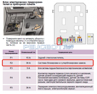

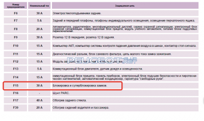

SunDive Опубликовано 18 июня, 2015 Опубликовано 18 июня, 2015 Камрады, прошу помощи. Сегодня вечером перестал работать центральный замок.Ни с пульта, ни с кнопки в салоне, ни с проворотом ключа водительской двери. При этом, характерного "щелчка", который бывает, если, например, дверь неплотно закрыта или что-то мешает - нет. Есть только такой тихий "щелк", по ощущениям откуда-то в районе салонного блока предохранителей. Этот щелк похож... не знаю... на звук при клике старой мышкой. Отчетливый кратковременный такой "клацк". На них, кстати, перво-наперво и подумал. Блок у меня следующий: Пробовал заменить те, которые F2 и F15, результата, стало быть, не дала замена. Иначе бы тут не просил помощи. Подскажите, куда копнуть, что посмотреть? Заранее благодарен.
Мартын Опубликовано 19 июня, 2015 Опубликовано 19 июня, 2015 Камрады, прошу помощи. Сегодня вечером перестал работать центральный замок.Ни с пульта, ни с кнопки в салоне, ни с проворотом ключа водительской двери. При этом, характерного "щелчка", который бывает, если, например, дверь неплотно закрыта или что-то мешает - нет. Есть только такой тихий "щелк", по ощущениям откуда-то в районе салонного блока предохранителей. Этот щелк похож... не знаю... на звук при клике старой мышкой. Отчетливый кратковременный такой "клацк". На них, кстати, перво-наперво и подумал. Блок у меня следующий: Пробовал заменить те, которые F2 и F15, результата, стало быть, не дала замена. Иначе бы тут не просил помощи. Подскажите, куда копнуть, что посмотреть? Заранее благодарен. А клемму аккума снимали?

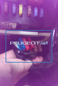

Sky Опубликовано 19 июня, 2015 Опубликовано 19 июня, 2015 Есть еще какие-то варианты? Может быть кто-то подскажет, где блок расположен, или что там? Брелок иммобилайзера также показывает, что двери не закрыты (мигает соответствующая индикация на брелоке). Однако, если ключем закрыт водительскую дверь и поставить на сигнализацию, не смотря на отсутствия фактического закрытия дверей, кроме водительской, - иммобилайзер не показывает, что что-то где-то не закрыта, а ставит авто на охрану. Сейчас при свете перебрал все предохранители салонного блока - поврежденных нет.Блок ведь один в салоне?
Sky Опубликовано 19 июня, 2015 Опубликовано 19 июня, 2015 Отчитываюсь.Поиски проблемы увенчались успехом.Перегорел предохранитель блока, который как-то с сигнализацией связан (по крайней мере, добрался до него "путешествую" от секретной кнопки): Перегорел тот, что в серединке. P.S. Отписываюсь, может кому-то пригодится.
